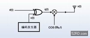

DSSS发射机原理如图1所示。图中用d(t)表示数据,c(t)表示扩频码,扩频之后的信号q(t)被送到BPSK调制器中去,该调制器工作在载波频率fc上,扩频调制后被发射的信号用x(t)表示。

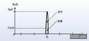

处理增益带来的最大好处就是提高了DSSS信号的抗干扰性能,因为PN码扩展了发端信号的带宽,将信号的功率分散到整个扩频带宽内,所以降低了窄带干扰对系统的影响。实际上,DSSS系统的接收机在将有用信号解扩的同时也对干扰信号进行了扩频,见图3。
图3给出了接收机输入信号功率谱密度(PSD)函数、解扩信号的PSD函数、带通滤波器的功率传输函数及其输出信号的功率谱密度,该图直观地描述了处理增益对干扰的抑制作用。
解扩前,干扰的频带很窄,但具有很高的PSD峰值,而DSSS信号频带很宽,且PSD 较低。解扩操作拓宽了干扰的频带,将窄带干扰的能量扩展到较宽的频带中去,降低其PSD值,也就减小了干扰功率对系统性能的影响。从BPF的输出可以看出解扩对提高系统信噪比的作用。
