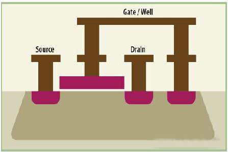

DTMOS属于基本上采用互连的阱和栅的MOS晶体管(图1)。对于双阱p衬底CMOS工艺,由于只能单独控制和生产N阱的这一事实,所以只能采用P型DTMOS,这是因为N型DTMOS的P阱具有到P衬底的共同和低欧姆的通路。然而,N型DTMOS可以在具有深N阱特性的工艺中获得。DTMOS的操作类似于弱反型MOS的操作,相似于横向PNP管中的三极管操作。弱反型MOS晶体管的漏电流与横向PNP的集电极电流(都在饱和区)为:

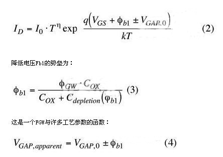

耗尽层电容的值依赖于耗尽层的宽度,其依次依赖于阱的掺杂特性,以及在硅中源极结附近的电压降。因此,该因素依赖于所采用的阱-源电压和通过阈值调制效应所采用的阱-源电压。
DTMOS可以被看作基极上具有额外栅的横向双极PNP管。基于这一观点,DTMOS的漏电流主要取决于通过源—阱结的电压,其在VGS与ID之间产生了理想的指数(类似双极)关系。由于互连栅—阱的存在,在栅和阱之间存在着内建电压FGW。由于电容的分配,电压FGW在栅氧和硅上被再次分配。这意味着硅中的电压降由于FGW作为势垒,降低了电压Fb1,DTMOS的漏电流可以表示为:
