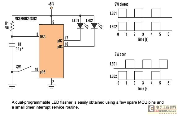

现在有很多使用晶体管、运算放大器555定时器、甚至继电器设计LED闪光灯的方法,驱动LED闪光灯的专用IC也已出现,如Microsemi Integrated Products公司的LX1990...93。 但所有这些方法都需要外部硬件,而这意味着额外的成本和PC板空间。
当某个设计已经使用了一个微控制器(MCU),我们就很容易借助它用软件开发一个LED闪光灯,而且不需要任何外部元件。这样一个解决方案极其灵活。你可以通过编程设定任一闪动周期和持续时间,范围可从零点几秒到几小时。在两个或以上LED情况下,你可以选择任何闪光时序,同时闪或逐个闪等。而你只需要一个或几个闲置的MCU 管脚。
我们可以使用任何MCU。在设计中,我们使用8位低端Motorola (参见图)MC68HRC908JK1。 根据项目要求,闪光灯可以由开关决定产生两个时序。SW,当开关闭合, LED1 和LED2 同时以每秒频率闪动。 当开关打开, 交替以同频率闪动。 LED 是LiteOn有固定电阻器的LTL-4231T-R1。
