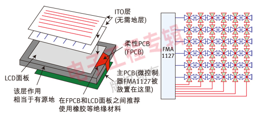

电话和GPS设备等紧凑型设备可使用灵活的触摸传感器PCB作为显示器的外层。在这些应用中,容性触摸模块可使用氧化铟锡(ITO)层在玻璃或塑料屏上实现透明的传感器垫片和引线(见图5)。
图5:使用FMA1127实现的触摸屏及PCB和触摸屏的叠层安排。利用TDC比较由检测电容形成RC延时线与基准RC延时线的延时差别。使用差动信号消除或降低了相关/相干噪声源的影响,无需地层。
