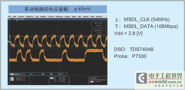

              图1:MSDL具有独特的低振幅传输模式。

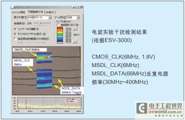

              图2:MSDL采用的电流模式传输可降低EMI。

MSDL采用电流模式的差分传输技术,线路部分差分振幅以数十毫伏的小值振幅进行信号传输(图1)。EMI特性表现突出,噪声水平与以前的CMOS传输相比大约可以降低10dB左右(图2)。
通过降低此EMI噪声,可以得到两个效果:既不会对RF(无线)特性产生不良影响,同时还可以缩短设计工期。降低EMI噪声之所以还能够缩短设计工期,是因为这可以减少解决杂音问题的工序。通常情况下,为了控制EMI噪声,手机厂商会在翻盖连接处线路附近安装滤波片或屏蔽片等防EMI零部件,用来消除杂音。但是由于在设计刚开始无法精准地估计EMI噪声在手机实际使用中所产生的影响,所以在很多时候,必须不断地重复进行滤波片特性调整或更换滤波片安装点等操作,这样就导致设计周期往往会超过预期,而且也增大了设计开发成本。

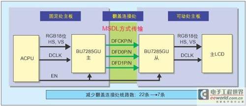

利用这种MSDL通信方式的接收器BU7285GU通过将图像数据进行MSDL传输,可以大大节省线路布局。例如,在18位彩色、QVGA尺寸的液晶面板接口中,以前包括控制信号线在内,需要部署22条液晶图像专用线路,而如果利用MSDL,则可以将线路减少到7条(图3)。以下为BU7285GU系列产品的主要特性:
1). 通过差分串口方式MSDL大大减少液晶面板和CPU间的线路数;
例如以往LCD接口:数据+控制信号线=20条,接口控制线为2条。如果使用差分接口,实际上就只需要6条+控制信号线1条,共7条线路。
                   图3:基于BU7285GU的系统示例。
