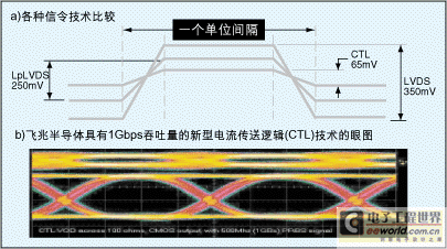

图1所示为各种接口信号技术的简要比较以及CTL技术在1Gbps速度下的眼图。与传统LVDS技术相比,CTL技术每个通道的功耗要小30%。同时,CTLI/O的电磁干扰比传统LVDS技术低10dB,比TTL技术低20dB。使用图1中的波形图可以解释原因,对于相同的时间间隔(这意味着相同的吞吐量),CTL技术可以使用低很多的边沿上升速率轻易地在逻辑“0”和“1”之间进行切换,而CTL的摆幅仅为65mV,较传统LVDS技术的350mV量级相比小得多。较低的di/dt无疑能有效地减小磁性辐射。

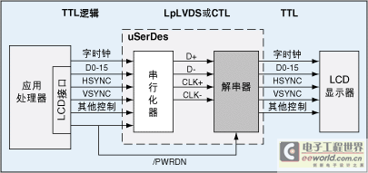

LpLVDS和CTL只提供针对LCD、相机成像器以及基带处理器之间接口的I/O解决方案。只有在采用某些并行至串行数据传送方案时,两者才能发挥其强大功能。借着锁相环路(PLL)技术,可以利用PLL输出的倍频频率将多个并行输入转换成串行流,这种电路一般称为串化器。使用同样的方式,当数据抵达显示屏一侧时,串行流经内部第二个PLL解码,并被变换回并行TTL信号以驱动LCD模块(LCM)。解码电路被称作解串器,传统的串化器和解串器的双PLL结构会增加功耗,飞兆半导体公司的单PLLuSerDes可以帮助设计人员借助LpLVDS和CTLI/O进一步节省功率,降低功耗。
   图2:uSerDes在带有RGB接口的智能电话设计中的应用实例
四、设计实例
图2所示为典型的LCD屏的“写”操作,此处采用基于LpLVDS或CTLI/O技术的uSerDes,从基带处理器向LCD显示器传递RGB数据。这是双处理器的翻盖式智能电话设计中一种典型RGB接口。使用LpLVDS技术或CTL技术,应用处理器上LCD接口输出的16位TTL并行数据总线,被串行化成单一高吞吐量差分数据流(D+和D-)。这种设计不仅有效地降低电磁干扰,而且因为省去了机体和翻盖之间大量电缆和连接器,所以成本也得以显著降低。此外,由于LpLVDS和CTL技术的电磁干扰辐射超低,因此无需采用电磁干扰滤波器,进一步降低了成本。
