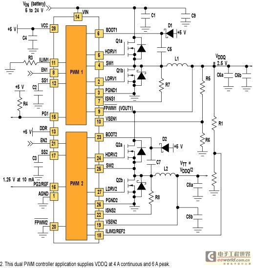

二、 双PWM控制器的应用
图2中给出了一个连续电流为4A、峰值电流为6A的VDDQ典型应用,表中也列出了其材料清单。请注意,在图2中,外部的矩形代表FAN5236双脉宽调制器(PWM),其中标有PWM1和PWM2的小矩形代表IC内部的两个转换开关。另外还需要注意的是,在表中FAN5236被称为DDR控制器,元件名为U1。可以很容易地对这个电路进行修改,通过分压器R5/R6,将VDDQ设置为1.8V,将VTT设置到0.9V,以适用DDR2应用。
设置输出电压FAN5236PWM控制器的内部基准电压为0。9V,其输出由分压器分压到VSEN脚(R5和R6),因此输出电压为:0。9V/R6=(VDDQ×0。9V)/R5。
1、输出电感的选择实际的最小电感值是在某些最小负载情况下使电感电流正好保持在连续导通边缘的那个电感值。标准做法是在标称电流的15%~35%之间选择一个比较小的电流。在轻负载情况下,控制器可以自动切换到滞后模式,以维持高效率。下面的等式有助于选择合适的输出滤波电感L1和L2:
I=2×IMIN=VOUT/ESR
其中I为电感纹波电流,VOUT是允许的最大纹波电压。
L=[(VIN-VOUT)/(FSW×I)]×(VOUT/VIN)这里FSW为开关频率。
2、输出电容选择在一个开关电源中,输出电容C6和C8有两个主要作用。与电感配合,输出电容对开关产生的脉冲序列进行滤波,为负载提供瞬态电流。对输出电容的要求取决于ESR、电感纹波电流(DI)和允许的纹波电压(DV)。输入电容选择输出电容应该根据额定RMS电流来选择。在DDR模式,VTT电源输入由VDDQ输出提供,这样VDDQ转换器负载电流就产生了输入电容纹波电流,此RMS输入电流为:
IRMS=IOUT(MAX)√D-D2
其中,D为PWM1转换器占空比,D=VOUT/VIN。C9与C1并联,用来过滤高频源阻抗,一般在输入端接一个小陶瓷电容器
3、电源MOSFET选择MOSFET的损耗是其开关(PSW)损耗和传导(PCOND)损耗之和。在典型应用中,FAN5236转换器输出电压低于输入电压,这样在每个周期的大部分时间,低端MOSFET(Q2)在传导全部负载电流,Q2的选择应该使传导损耗降到最小,因此应该选择低RDS(导通状态)MOSFET。
相反,高端MOSFET(Q1)的占空比要小得多,这就减小了传导损耗的影响,但鉴于其占开关损耗的大部分,所以Q1选择的首要标准应该是门电荷。
4、布线考虑如果没有遵守电路布局的约束,即使在正常工作状态,开关转换器也会产生显著的环路干扰和电磁干扰。在DC-DC转换器中存在两组关键的器件。以高速率处理大量电能的开关电源组件是噪声的根源。负责提供偏压和反馈功能的小功率元件对噪声非常敏感,因此建议使用多层PCB。指定一个平面层为地层。指定另一个平面层为电源层,并将该层按照电压大小分割成几个小孤岛。有关细节请参考FAN5236数据表。
