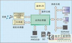

以模块化架构的形式,AP构成一个子系统并与基带处理器隔离开来。主LCD和子LCD连接到AP而不是基带处理器上,以便达到最佳的多媒体应用视觉性能。音频编码/解码器可以连接到基带或AP处理器上,具体做法取决于所涉及的难度。AP上的视频I/O硬件专用于照相机传感器。它以YUV格式解码照相机的输出并转换成RGB用于显示。SD/MMC卡连到AP以便在外部存储数据。片上的NAND/AND闪存可用于存储除引导加载器之外的数据和主程序。NOR闪存也可用于存储主程序和引导加载器,这取决于成本。SDRAM作为运行存储器。对处理图像数据的多媒体应用来说,它应该很大。AP子系统如图1所示。

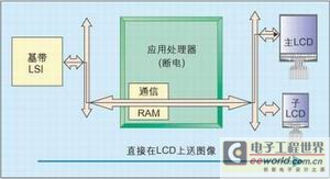

由于LCD连到AP而不是基带处理器上,因此从基带提取图像送往LCD成为间接的动作。传统的取送方法需要两个步骤:第一步是从基带向AP发送取命令;第二步是从AP向LCD送图像数据。采用这种方法AP要处于加电状态,因而增加了功耗。而且已有的基带代码要从直接访问命令的基础上进行修改。工程师需要时间来开发、测试和纠错。
AP处理器上的“穿过”特性使得基带处理器可以访问LCD,即使该AP处于节电模式下(见图2)。在这种模式下,不管是主LCD还是子LCD都可访问。可以“穿过”的最大器件数目设定为4。这为未来的扩展预留了空间。功耗在节电状态下达到最低。因而手机的待机时间可以最大化。有了这种直接访问特性,现有代码无需修改就可重复使用。它减轻了工程师的工作负荷并缩短了开发时间。

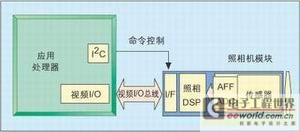

AP上的视频接口硬件专用于解码照相机传感器的输出信号。它无需编写代码就可检测来自该传感器的水平和垂直信号,并且将其加码解码成行列数据。将YUV转换成RGB或者将RGB转换成YUV是靠硬件实现,不是靠软件计算。这带来速度和效率。一个SXGA分辨率照相机传感器的输出YUV格式为4:2:2,每秒15帧,这意味着每秒可处理1,280×1,024×8×15=157,286,400字节。如果靠软件来计算,这会耗费大量的CPU资源。
