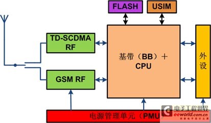

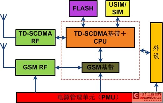

TD/GSM双模单待自动终端和双模双待终端的典型实现架构如图1和图2所示。其中,图2所示架构既可实现单待又可实现双待终端。基带与CPU控制FLASH,USIM和外设,并与TD-SCDMA和GSM射频模块进行数据通信;外设包括键盘、显示屏、扬声器、麦克、USB等;电源管理单元(PMU)对基带与CPU、射频模块和外设等进行电源管理,以降低功耗,延长电源寿命。

双模单待终端可以使用单天线,而双待终端则使用双天线。目前,有的终端厂家使用双待机的架构实现单待终端,双天线、TD-SCDMA和GSM模式之间基本相互独立;这种设计实现的双模单待和双待终端基本只有软件上的区别。

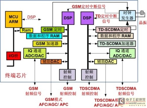

(2)单芯片多DSP设计方案使用单个芯片,但芯片中包含多个DSP,分别支持GSM和TD-SCDMA模式,两个模式的帧中断在不同DSP上提供,对应的软件也是两个相互独立的系统,在各自DSP上单独运行。

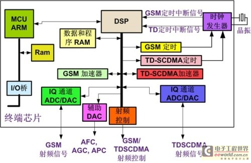

从图3单芯片多DSP设计方案可以看出,芯片包括分别支持GSM和TD-SCDMA模式的DSP。微控制器(MCU/ARM,Micro Controller Unit/Advanced RISC Machines)是芯片的主控单元,通过总线控制和调度芯片内部的多数模块协调工作。I/O桥连接芯片与外部器件。DSP(Digital Signal Processor)是可编程的数字信号处理器。负责两个模式DSP分别通过各自的IQ通道ADC/DAC、辅助DAC和射频控制单元,与两个模式的射频分路连接。
图3 TD/GSM双模单待单芯片多DSP设计
GSM和TD-SCDMA定时模块分析GSM DSP和TD-SCDMA DSP提供的帧信息,分别跟踪两个模式信号帧在时间上的变化,分别将两个模式的定时信息发送给时钟发生器。通过时钟发生器生成GSM和TD-SCDMA定时中断信号,分别提供给GSM和TD-SCDMA的DSP。从图3可见,GSM和TD-SCDMA模式基本上相互独立。
睡眠模式是芯片及芯片内部各模块的工作模式或状态。进入睡眠模式的模块,其耗电和散热都大大降低。上述这两个方案,GSM和TD-SCDMA两个模式是独立进行睡眠控制的。另一方面,上述的设计思想都是两个模式作为独立模块分开处理,使用不同的硬件来实现。这就需占用更多芯片面积,且增加了功耗。

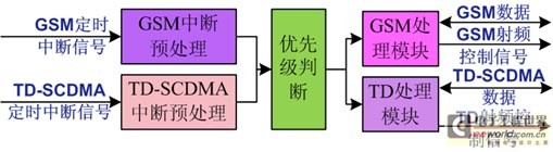

图5示出了该设计的控制方式。GSM和TD-SCDMA中断预处理单元分别对各自模式进行预先处理,判断是否已设置了需屏蔽某一模式,而实现另一模式单模终端的功能,若如此,则屏蔽该中断;否则将预处理结果传递给优先级控制单元,这一单元根据GSM和TD-SCDMA两模式当前状态以及各自对DSP处理能力、存储空间等芯片资源的需求,安排这两个模式的执行次序,以保证两模式都能获得足够的系统资源,并分别输出控制信息至GSM处理单元和TD-SCDMA处理单元。

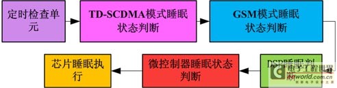

图6示出了该设计的睡眠模式双重确认方式。定时检查单元可位于DSP或者微控制器中,调度程序以定时启动检查。
图6 TD/GSM双模单待单芯片的睡眠控制
芯片执行睡眠模式之前,需经过TD-SCDMA和GSM模式睡眠状态判断、DSP睡眠状态判断和微控制器睡眠状态判断,也就是,当所有单元均进入了睡眠状态后,则整个芯片进入睡眠。
