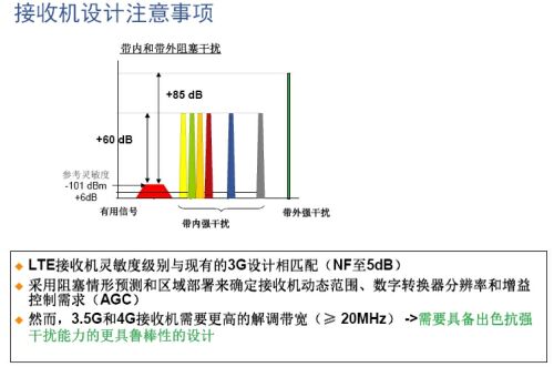

对于接收通道来讲,如果选用IF转换架构,那么选择高IF(单次转换)和低IF(二次转换)对接收通道的影响也是各有千秋。例如,如果选择高IF,那么ADC线性度良好,ADC噪声性能也良好,系统复杂性更低,信道可选择性好,系统成本也会因为更低复杂度和更少的转换级而更低,但不足的地方是,对抖动/PN的灵敏度高,转换器成本更高,为了实现更好的线性度而需要的转换器功率也更高。
如果选择低IF,那么ADC线性度将会更好,ADC噪声性能也会更好,对抖动/PN的灵敏度低,信道可选择性也更好,转换器成本更低,转换器功率也更低,但不足的地方是,系统复杂性更高(因增加了一个转换级),系统成本也会因为信号链上更多的元件数而更高。
如果选择直接下变频架构,也各有优缺点。优点包括:很好的转换器性能,非常简单的信号链和架构,更低的元件数,更低的系统成本。缺点包括:增益/相位/非正交I&Q信号的正交误差较大,有DC失调问题,信号链可能很难设置和维护。
总的来讲,与TD-SCDMA相比,帧的结构没有任何改变。LTE FDD和TD-LTE在现有标准的接收灵敏度水平方面也没有什么区别。不过,LTE要求明显比TD-SCDMA更严苛!如果现有的TD-SCDMA平台不能提供足够的裕量,那么主要的接收通道可能不得不进行重新设计。软件和DSP需要升级以满足可伸缩OFDMA对信号处理和调度的新要求。
