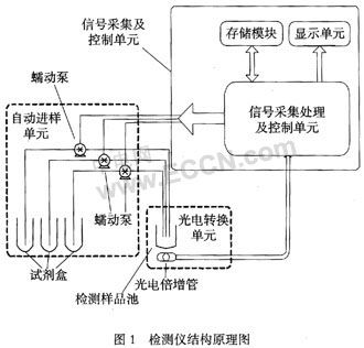

本检测仪的结构如图1所示,主要包括三部分,分别为自动进样单元、光电转换单元和信号采集处理及控制单元。其中,自动进样单元包括三套蠕动泵(WX10,保定兰格恒流泵有限公司)和试剂盒,分为独立三路加样通路,分别为体细胞裂解剂、细菌细胞裂解剂和荧光素一荧光素酶发光试剂。根据测试需要,蠕动泵在控制单元控制下,向光电转换单元中的样品池加入对应反应试剂。光电转换单元包括检测样品池和光电转换器件。为消除外界光的干扰,整个光电转换单元被密封在暗盒中。光电转换器件将反应释放荧光转化为电信号,由信号采集处理单元采集并处理,并对测试结果进行实时显示和存储。

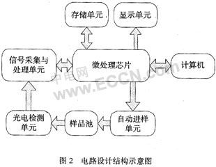

系统的电路结构如图2所示。光电转换器件将荧光信号转换为电流信号,通过微处理芯片ADuC834(Analog Devices,美国)对信号进行采集及处理。ADuC834同时作为控制核心,控制自动加样单元,显示及存储单元,并可将测量结果通过RS232接口上传至上位机以进行结果分析。

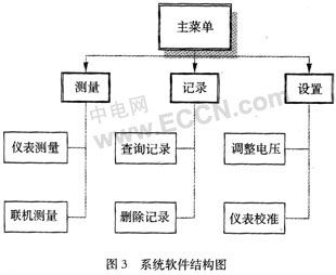

检测仪表的操作软件由C语言编写,软件结构如图3所示,共分三项功能模块,分别为测量、记录和仪表设置。其中,测量分为仪表独立测量和连接电脑测量。仪表独立测量时,微处理芯片ADuC834对一定时间内的信号采集并进行积分处理,然后将测试结果实时显示,根据用户选择也可将测试结果上传至计算机;联机测量时,ADuC834对所采集的信号不进行处理,而是直接将其传送到上位计算机中,并实时显示时间响应曲线,方便用户在计算机对所测数据进行分析,适合于实验室中的测试分析。记录子菜单分为记录查询和记录删除,用以对记录进行操作。采用24LC256作为外部数据存储芯片,本仪表设计可存储测试结果200条,记录查询时可对逐条记录进行显示;记录删除则分为逐条删除和全部删除;设置子菜单可实现仪表校准和倍增管电压调整两项功能。

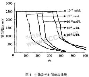

实验选择标准ATP样品作为检测对象,浓度范围为10-6~10-14mol/L,实验中所用荧光素及荧光素酶购自美国普洛麦格公司。实验采用联机测量方式,将本检测仪与计算机通过。RS232接口相连接,仪表信号采集单元采集荧光信号后直接上传至计算机并将测试结果实时显示。测量结果如图4所示。

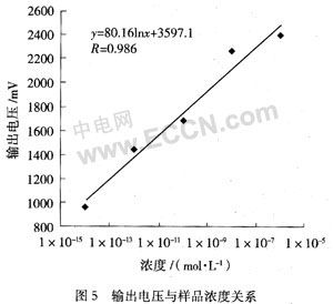

在反应中,加入发光反应试剂时,体系中样品浓度相对较高,因此在短时间内即迅速反应释放大量荧光,此时荧光光强较强,因此测量结果可能会超出系统的测试量程。由于本仪表的最大输出电压为2500 mV,反应初期释放的荧光可能会超出该范围,在图中表现为前端的水平直线。随着反应进行,体系中样品和试剂的浓度逐渐降低,所释放荧光随之逐渐衰减。由图可见,不同样品浓度的ATP随反应进行,进入测量量程的时间不同,浓度越高,衰减越慢,进入测量量程的时间越长,反之越短。对图4中各响应曲线400 s内的测量值进行积分,作为各浓度样品的输出信号。输出信号与浓度的关系如图5所示。由图可以看出,输出信号随浓度增加而增加,且有明显梯度,两者的线性相关系数达到0.986。这一结果说明本检测系统可以对ATP浓度进行快速检测。由于细菌细胞中所含ATP含量基本一致,因此,本检测仪可实现对细菌总数的现场快速检测。
