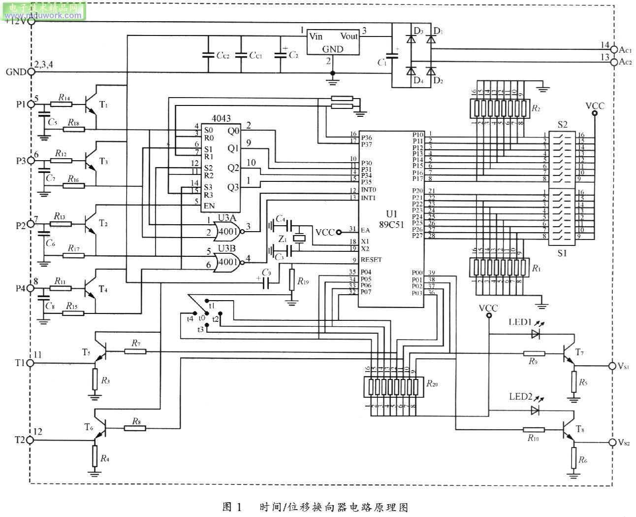

SWHX—l的内部电路如图l所示,分为输入输出电信号转换,CPU软件编程控制和定时延时设定3部分,共14条引出线,其中脚2、3、4为直流地线公共端VGND。该器件可交直流两种供电方式工作。当用交流供电时,通过脚13、14输入交流12V,经桥式整流、稳压后供给内部电路恒压基准电源,并将整流后的直流12V经脚1和VGND送出,以供外部其他电路用;当用直流供电时,脚1和脚2、3、4则为输入端,输入的12V直流电经稳压后再供给内部电路,该方式可省去交流电源,但要注意将脚14、13应置于悬空状态。
SWHX-1内部电路设计有1路换向延时和2路定时输出功能,换向延时时间是指正向(或反向)输出组被关断后延时一段时间后才开通反向(或正)组工作的时间,用户可在0.5~2s之间任意设定;2路定时时间分别是指正向和反向组输出的工作时间,用户可在60s~7h31min之间任意设定。若60s"7h31min的定时时间不能满足使用要求时,另留有4个端口P1~P4,可外接4个时间继电器或4个行程开关以弥补。Pl和P3为正向组,P2和P4为反向组。
l.1 延时、定时时间设定
(1)延时时间设定法 图1中t0~t4为换向延时时间设定短接开关,t0为对地公共端,t1~t4分别与O.5s、ls、1.5s、2s相对应,二者短接时,通过CPU软件编程,则实现了相应的换向延时。例如tO与t1短接时,延时为0.5s,tO与t3短接时,延时为1.5s。
(2)定时时间设定法 图l中S1和S2为两个8位定时时间设定拨位开关,每个开关前三位为小时位,后5位为分钟位,采用二进制编码方式,当8位拨码选定后,通过CPU的P1和P2口送入,经软件编程控制,实现相应的定时功能。所以每路的定时时间可在60s"7h31min之间任意设定。
1.2 用作定时换向器的工作原理
当SWHX—l用作定时换向控制时,CPU首先读入拨位开关S的定时设定值,经软件编程识别并通过CPU内部定时器和软件延时实现,当定时时间到,则通过P0口经脚12和脚ll送出一个定时到脉冲,当脚12和脚11分别与脚5和脚7短接时,该定时到脉冲又向CPU产生一个中断请求信号,当CPU接收到这一中断清求后则通过引脚VS1端口输出一个封锁电位信号,以停止当前正在工作的一组,经0.5~2s的延时后,通过引脚VS2端口输出一个启动信号,启动另一组开始工作,完成一次换向工作周期。反之亦然,周而复始。
1.3 用作位移换向器的工作原理
当SWHX一1用做位移换向控制时,上述中的定时功能不起作用,而是将位移检测传感器(一般为行程开关)送来的“位移到”信号通过脚5和脚7端口向CPU发出中断请求,当CPU接到该中断请求信号以后,则完成上述换向工作过程。另外,脚6和脚8是用于位移限制的,因为在绝大多数实际生产过程中位移是有限制的,所以将限位传感器发出的信号经端口6、8送入,CPU接到该请求信号后,立即通过脚9和脚10发出限位封锁信号,停止位移工作。

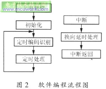

SWHX—l的软件程序分为初始化,定时识别及延时处理和中断换向处理3部分,程序流程如图2所示。

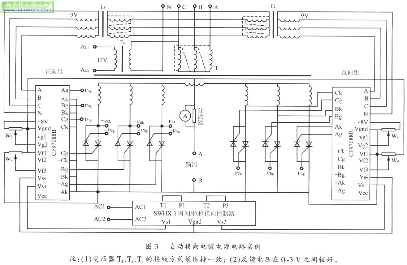

在许多生产过程中要用到周期性换向电源装置。这里仅以常见的电镀电源中的一种为例说明其使用方法。图3所示为三相双反里形双向6脉波周期换向电源的电路原理图实例。该电源采用两套品闸管可控整流电路,但在SWHX-1的控制下,在同一时间内只能有一套工作,另外一套被封锁截止,两套整流电路的工作时间通过图1中的S1和S2来分别设定。图3中的CF97088B是双反星形6脉波晶闸管触发专用器件,它除了产生6个同步触发脉冲外,内部还具有电流电压双PI负反馈调节功能,并且还能自动识别输入三相电中的缺相、过电压保护,过电流限制等功能,当有这些现象发生时,则自动封锁触发脉冲的输出,起到保护和限制的目。W1和W3分别为正反向输出电压设定值调节旋钮;W2和W4为正反向输出电压反馈量调节旋钮。
该电源电路的优点是结构简单明了,便于组装、调试和现场维护。由于CF97088和SWHX-1是全密封式器件,用于电镀、电解和化工行业中,有防腐蚀作用,更为适合。
