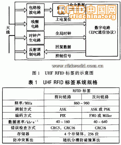

UHF RFID标签的示意图如图1所示,由模拟和数字两部分组成。模拟电路主要包括天线、唤醒电路、时钟产生电路、包络检波电路、解调电路和反射调制电路;数字部分主要实现EPC通信协议,识别读写器发出的命令并执行,如实现多标签阅读时的防冲突方法、执行读写器发送的读写命令、实现读写器和标签的通讯过程以及对输出数据进行编码等。协议规定的标签系统规格如表1所示。

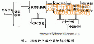

经过对协议内容的深入研究,本文采用Top.down的设计方法,首先对电路功能进行详细描述,按照功能对整个系统进行模块划分;再用VHDL硬件描述语言进行RTL代码设计并进行功能仿真;功能验证正确后,采用EDA工具,指定工艺库,进行逻辑综合优化;最后采用自动布局布线进行版图设计形成芯片。本文确定的系统结构框图如图2所示,它包括译码模块、CRC (循环冗余校验,cyclic redundancy check)校验模块、状态机模块、CRC产生模块、存储器、编码模块和时钟分频模块。译码模块接收模拟部分解调出的命令信号,根据协议中规定的命令格式将信号译码成标签数字部分可识别的二进制数据,并发送到CRC校验模块和状态机模块。CRC校验模块对收到的命令进行完整性校验,若确认为有效命令,则触发状态机模块,控制标签执行相应操作,如读写存储器、防冲突控制等。处理完成后则将要发送的数据送至CRC产生模块产生相应的CRC校验码,然后将要发送的数据和校验码一起送至编码模块,最后由编码模块以特定的脉冲形式发送给模拟部分进行处理后再采用射频技术发送给读写器。为降低功耗,时钟分频模块将全局时钟进行分频,分频后的频率可由数字部分其他模块使用。存储器存储标签的标识性信息。下面将具体介绍各模块的实现方法。

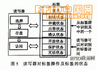

RFID标签所有的操作都基于由一系列逻辑控制的状态转换进行的,此为标签数字电路的核心部分。本设计采用有限状态机来实现此模块,这里用到了3类基本操作和7种典型的状态。如图5所示,当收到不同命令时,标签将会在7种状态间进行转换。选择(select)命令和盘存(inventory)命令用于从标签群中识别出特定的一个,标签所处的相应状态为ready,arbitrate,reply,acknowledged;一旦标签被识别,读写器即可发出访问(access)命令,读取标签的信息或将信息发送给标签,标签所处的相应状态为open,secured,killed。
识别多个标签时采用随机分槽防碰撞算法(slotted random anti.collision algorithm)解决冲突问题。读写器向读写范围内的每个标签发送包含参数Q (取值0 15)的Query命令,控制标签往各自的分槽计数器内载入一个由Q值决定的随机数(取值范围0~2Q.1),随机数的产生主要基于线性移位反馈寄存器 。读写器再发出其他inventory命令改变随机数的值,只有当随机数的值为0时,标签才会应答。若多个标签的计数器值同时为0时,这些标签同时应答,从而造成冲突。读写器检测到冲突后,发出inventory命令让冲突标签的随机数值从0000h(十六进制数)变到7FFFh,再通过设置新的Q参数来随机散列分槽计数器值,使得发生冲突的多个标签逐一被识别,保留一个处于活动状态的标签与读写器建立无碰撞通信,这样就有效地解决了冲突问题。虽然此种方法的判别线性度(215_1)比二进制数搜索法(2蜥)低,但读取速度高,演算机制完整,可防范多种信号碰撞的可能性,大幅降低信号碰撞的几率。

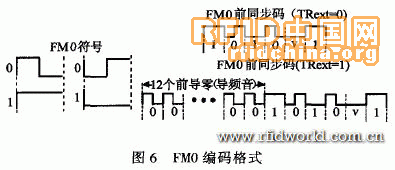

FM0编码,图6给出了FM0编码的格式。
FM0编码的数据前应以前同步码开始,选择哪种前同步码由读写器所发命令中的TRext参数决定;FM0编码在每个数据边界处倒转相位,并在数据0中间倒转相位。FM0编码具有记忆功能,一序列的信号中,后一位电平必须承接上一位末尾电平,所以需要一个寄存器存放上一位末尾处的电平信号,由此来判断下一信号的起始电平。根据读器所发命令确定标签返回数据的链路频率(LF:link frequency), 由内部时钟计数产生所需频率,以此作为标签返回数据的发送频率。为降低功耗,可以将全局时钟分频,降低时钟频率。为了准确实现编码的功能,需要在充分理解标准的基础上,严格定义该模块与状态机之间的接口时序。编码模块只有与状态机模块在时序上密切配合,双方才能正确地发送和接收信号。实现过程为:当状态机发送的使能信号有效时,编码模块进入编码状态,同时,状态机送出数据信号;编码模块被触发启动后,首先按照协议要求产生前同步码,再把要输出的数据依次编码,产生1 bit中高低各半的0信号或统一电平的1信号,串行送出;当状态机发送最后一位数据的同时,通知编码模块,状态机的数据已经发送完毕。

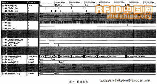

本文采用VHDL完成了UHF RFID标签数字电路的RTL代码设计,同时对标签与读写器通讯过程进行全面的模拟和仿真,并基于0.18μm CMOS工艺标准单元库,用EDA相关工具对该电路进行了前端综合和后端物理实现。仿真结果如图7所示,可以看到,综合后的电路将读写器发出的PIE格式命令CMD data成功地译码为二进制数据,存人命令寄存器command中,并提供了控制状态机及校验模块的相关命令的使能信号(Query en,QueryAdjust—en等);在各种命令使能信号的触发下标签执行相应操作,按读写器要求产生各种输出数据(rn,handle等);并将输出数据进行FM0编码产生CMD out;还实现了与存储器的接口。仿真结果显示标签数字电路在各情况下均正常工作,完全满足协议要求。综合后的电路规模约为11000门,功耗约为35μw。由于电路规模很大,要通过自动布局线进行版图设计,所设计的版图如图8所示。版图已经通过了DRC(设计规则检查)和LVS(版图与电路图一致比较)验证,时序分析也满足要求,电路具有较大的裕量,可靠性较高。
