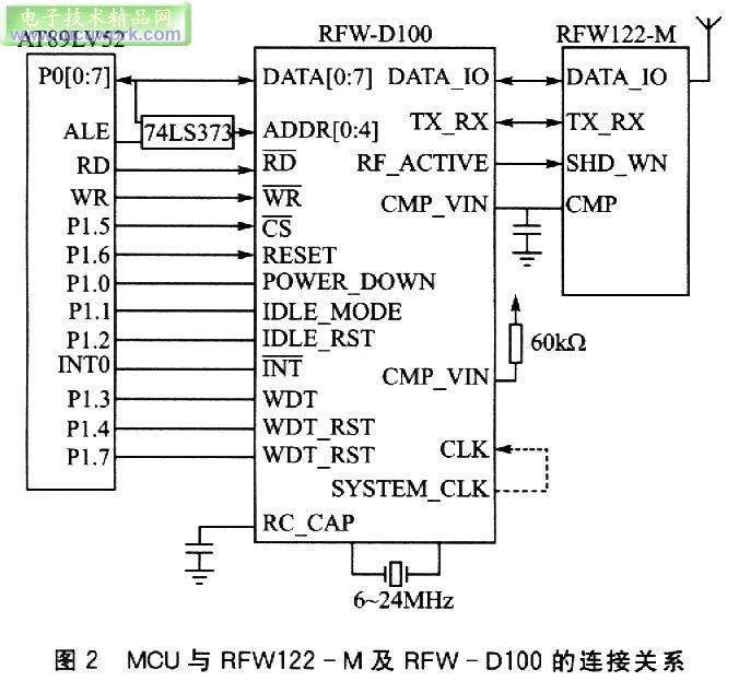

系统的微处理器采用Atmel公司的AT89LV52。它是一款基于51系列的低功耗微处理器,支持汇编和C语言,开发环境采用Keil公司Keil C51(51单片机的汇编和C语言的开发工具);支持汇编、C语言以及混合编程,同时具备功能强大的软件仿真和硬件仿真。系统包含两个MCU与RFW122-M及RFW-D100的连接关系如图2所示。

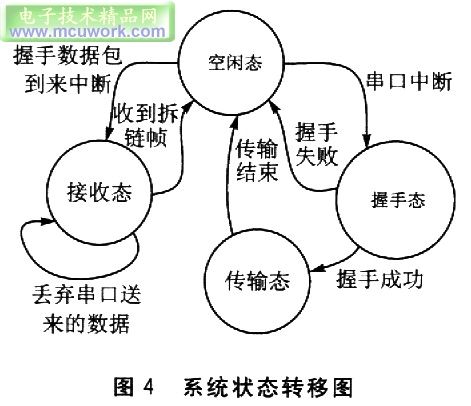

3.2 系统状态转移图
系统的状态转移如图4所示,包含4个状态,分别是空闲态、握手态、传输态和接收态。

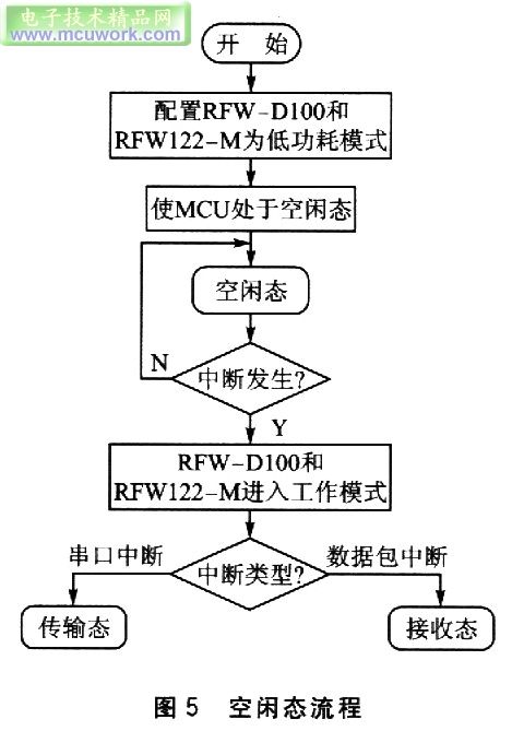

空闲态:如果没有串口中断或外部的握手信号中断,则系统将一直处于空闲状态。
握手态:如果串口中断发生,则表明有上层的数据包需要传输,系统进入握手的状态。
传输态:系统把从串口收到的数据通过无线信道发送出去。
接收态:系统处理接收到的数据包,发往串口,并对从串口到来的数据包做丢弃处理。

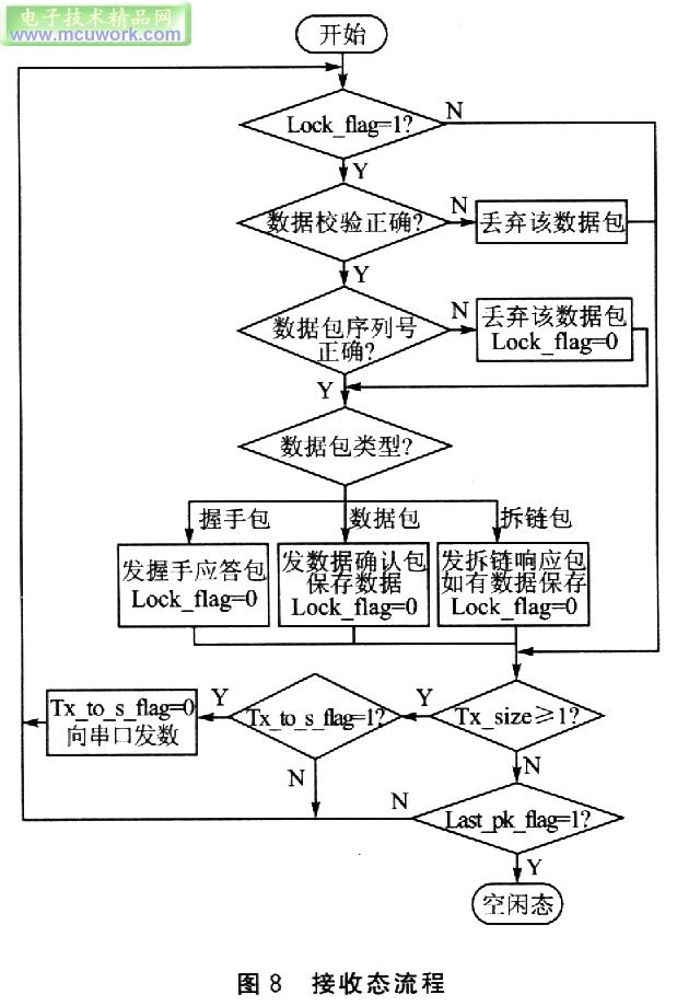

3.3 4 个状态的处理流程
系统4个状态的处理流程如图5~图8所示。

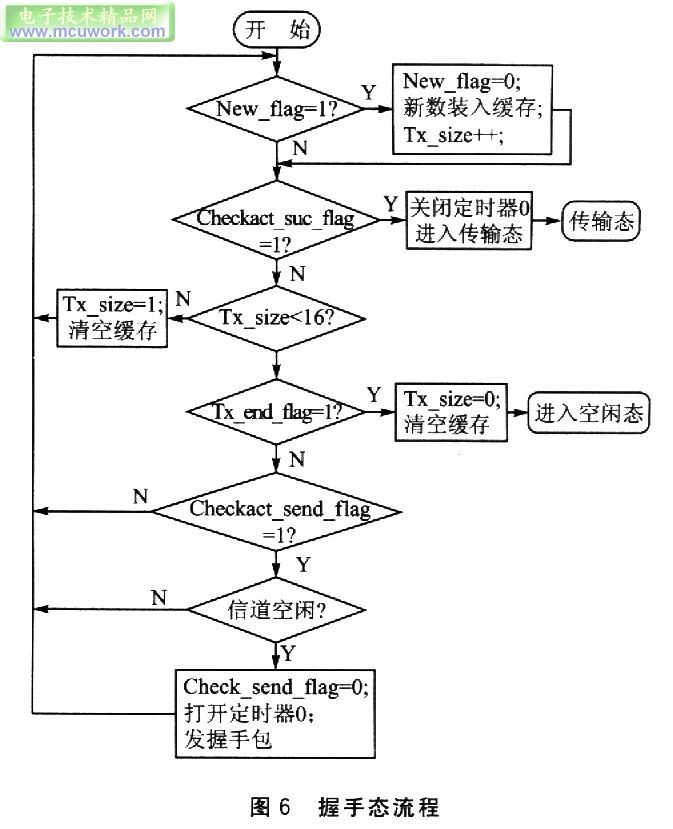

图6中各个标志位的意义如下:
New_flag 串口中有新数据到来(串口中有数据到来,将New_flag置1,在串口中
断中设置此标志位)。
Checkact_suc_flag收到握手应答包的标志。收到握手应答数据包后将此标志位置1。
Tx_size系统接收到的来自串口的字节个数。
Tx_end_flag 串口中的数据发送完毕。由定时器1控制,定时一段时间。如果在这段时间内没有新的数据到来,则认为串口数据的这次发送完牛。每次收到新的串口数据时重置定时器,定时的时间大于1字节数据传输的时间。
Checkact_send_flag由定时器 0控制,在定时的时间内如果没有收到握手应答包,则定时器0溢出,Check-act_send_flag被置1,重发握手包。

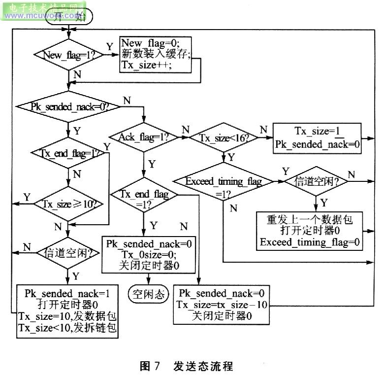

图7中各个标志位的意义如下:
New_flag串口中有新的数据到来。若串口有数据到来,则将New_flag置1,在串口中断中设置此标志位。
Pk_sended_nack一个数据包已经发送出去但还没有收到确认包时将此位置1,为0时表示系统可以发送数据包。
Ack_flag为1表示发出的数据包收到了确认。
Tx_end_flag从串口发来的数据已经停止了发送。
Exceed_timing_flag在发送完每一个数据包的同时打开定时器0,从定时器0打开到定时器0溢出的这段时间内,如果没有收到确认包,则认为数据包发送失败,将Exceed_timing_flag置l;如果在这段时间内收到确认的数据包,则将定时器O关闭。
图8中各个标志位的意义如下:
Lock_flag本节点收到了其他节点发来的数据包。
Tx_t0_s_flag在接收状态.如果MCU中的缓冲区内仍有数据,且Tx_to_s_flag=l,则可向串口发送1字节数据。当MCU的TI中断发生时,将此标志位置1。

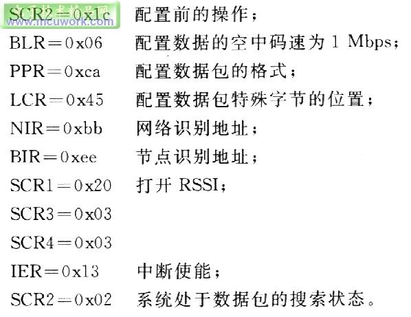

4 接口芯片RFW_D100的固件编程
对RFW_D100进行固件的编程是通过对RFW_D100内的特殊功能寄存器的编程实现的。
