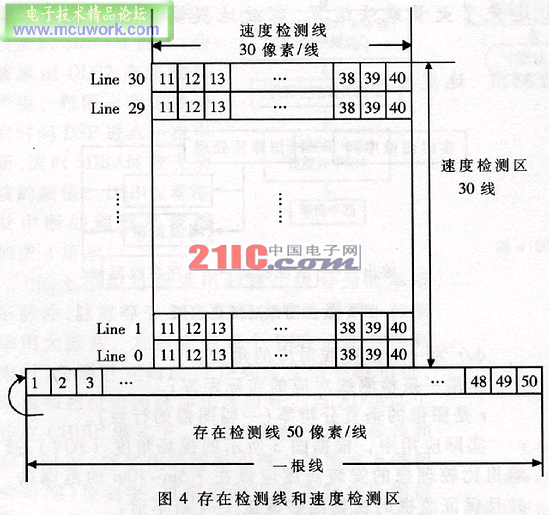

一条道路通常被分为几条车道,在每条车道上分别设置如图4(图中数字1,2,3…表示像素点)所示的检测区。每个检测区由一条车辆存在检测线和紧跟其后的速度检测区构成。存在检测线长度为50pixel/line,速度检测区由30条30pixel/line检测线构成。
判断存在检测线上是否有车通过的基本原理是:如果当前帧检测上像素点的灰度值明显大于背景的估计值,认为这一时刻检测线上有车辆存在,否则认为此刻检测线上无车辆存在。

如图4所示,速度检测区紧跟在存在检测线之后,当存在检测线检测到有车辆经过时,触发速度检测区工作。为了避免车高的影响,当车辆相对摄像机的监视方向运动时,应该按照车头的位置计算速度。而当车辆运动方向与摄像机的监视方向相同时,应该按照车尾的位置计算速度。
以前一种情况为例,一旦检测到车辆进入速度检测区,速度检测模块依次检测每条虚拟线(从Line0开始),方法与存在检测算法相同,当检测到连续两条虚拟线都没有车辆存在停止。认为这两条线的前一条就是车头的位置l0,下一帧的检测就从这条线开始。一帧一帧重复上述过程,直到车头位置超出了速度检测区,那么上一帧得到的车头位置ln就是车头最后的位置。车速为:
Vf=[(ln-lo)/n]25(lines/s) (8)
计算ln-l0是必须的,因为车头的开始位置和最后位置在每次测量时并不是固定的。适当设置30条虚拟线组成的速度检测区,使ln-l0的最小值是20,则由检测线引起的最大量化误差是1/20。
