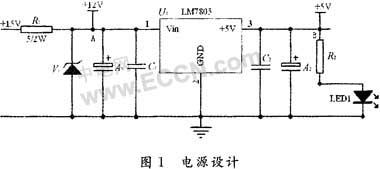

1.1 电源
电源的设计如图1所示,电源是为了给电路各部分提供稳定有效的工作电压,图中R1是一个阻值为5Ω、额定功率为2 W的电阻,外部输入一个15 V的电压,经R1分压,对极性电容A1和普通电容C1充电,同时进入LM7805稳压管,再对极性电容A2和普通电容C2充电。实验证明,只要各电容值选择合适,便会在A点得到12 V的电压值,在B点得到5 V的电压值,分别提供给语音电路和单片机作为工作电压。

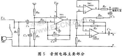

音频电路的主要部分如图5所示,图4中得到的VDD电压经过稳压处理后再接入该线路。如图,住户在活筒MIC处说话,声音经话筒处理成为电信号进入线路,经过极性电容C31再进入放大器U6A,其放大倍数可通过调整电阻R38和R42的值来实现。信号经U6A放大后到其1端口,再由跟随器U6C输出到D端,再转换为声音信号,让访客听到。若访客说话,其声音处理成电信号后则从D端输入,经过极性电容C34再进入放大器U6C,其放大倍数可通过调整电阻R45和R46的值来实现。信号放大后传输到E点,再转换为声音信号,经扬声器输出,让住户听到。这样,就实现了住户与访客之间的对话。

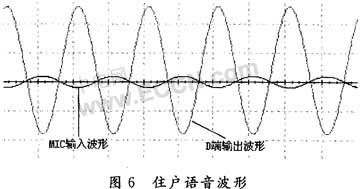

首先,利用Multisim软件对线路进行输入输出波形测试。人声频率大致在90~3 000 Hz范围内,本文中选用1 000 Hz作为测试频率,如图5所示,在MIC端输入1 000 Hz的正弦波,相当于住户对访客说话,调整R38和R42的阻值使U6A的放大倍数为12,则在D端得到的输出波形如图6所示。

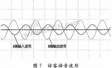

若访客对住户说话,相当于在D端输入一正弦波,调整R45和R46的阻值使U6B的放大倍数为2,亦可在E端得到一输出波形,如图7所示。
由于消噪电容C35的作用,输出波形较之输入波形可能会有所时延,可通过调整C35电容值的大小来控制时延。
