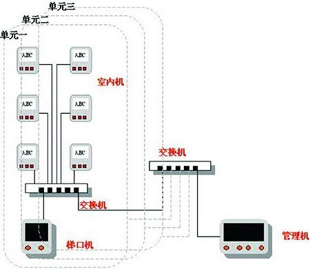

数字可视对讲系统的构成,一般包含这么几个模块:室内机,梯口机、交换机、管理机等。如图3所示。
图3 数字可视对讲系统框图
访客来访,通过梯口机拨号呼叫指定的室内机,梯口机通过将访客的影音信息数字化后编码压缩传送给指定的室内机,室内机接收到网络传输过来的影音信号进行解压缩显示,确定访客身份后,按动开锁键开启梯口的门锁。同时,梯口机和室内机之间还实现了VoIP,两个终端可实现双向语音对讲,为业主辨别来客身份提供进一步沟通、确认之需要。

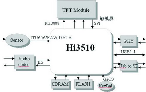

在两个室内机或室内机与管理机之间,系统则提供了双向的视频及语音传输功能。在功能实现上,梯口机、管理机都可以归结为室内机。室内机的功能最为全面,实现音视频的压缩传输、接收解压缩显示和回声抵消功能,同时可作为各项网络增值业务的实现终端。本文以海思半导体的多用途媒体网络处理芯片Hi3510为例介绍室内机的构成。Hi3510是海思半导体针对媒体压缩/解压缩处理、网络传输、VoIP多功能混合应用市场开发的处理芯片,已广泛应用于可视电话、网络摄像机、网络视频服务器及数字可视对讲等产品上。从Hi3510应用于数字可视对讲的系统框图中,我们可以看出完整的信号处理元素和流程。
图4 Hi3510数字可视对讲最小系统框图
以Hi3510为核心,配备图像传感器作为影像输入源,视频信号通过ITU656接口输送给Hi3510,Hi3510对数字视频进行压缩处理,经过PHY将数据以TCP/IP包传输到目的地;同时,Hi3510对通过PHY传送的TCP/IP包进行解码、缩放,通过RGB888接口送至TFT Module显示;为方便用户进行选择操作,可通过SPI接口及GPIO实现触摸屏和按键功能;语音数据则通过一颗音频Codec进行AD编码后通过I2S总线送往Hi3510处理,Hi3510不仅仅需要对语音作压缩处理以备传输,而且还需要实现双向语音传输所需的回声抵消功能、唇音同步以及按键的双音多频DTMF等。多达两个的USB1.1接口提供了丰富的个人存贮界面,各种影音即可通过网络传输也可通过USB及USB转SD存贮至本地,以便需要时播放。若需扩展WIFI无线传输,另一个USB1.1接口可提供成本低且易实现的USB转Wi-Fi方案。

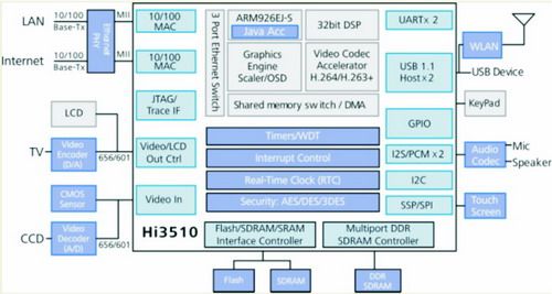

海思半导体Hi3510芯片灵活的多核架构,满足了视频H.264的复杂编码和音频多种压缩格式的要求,同时内置双MAC,可方便配置带路由功能的网络,降低eBOM。图5为Hi3510内部逻辑图。
图5 Hi3510功能逻辑图
内置的H.264/263 硬件加速器完成视频编解码算法,保障了流畅的视频画面,对H.263的兼容使得采用Hi3510为主芯片的设备可兼容早期的可视电话系统,实现多终端对接。32位的语音DSP,在提供从MP3、WMA到G.7xx,AMR多种语音编码处理的同时,支持回声抵消、噪声抑制、唇音同步等处理需求。主频220MHz的ARM处理器,可实现更多增值业务,IE浏览、数码相框、信息发布均在ARM上完成。Hi3510以ARM+Audio DSP+H.264/263硬件加速的多核处理架构并配备丰富的通信接口,如MAC、UART、USB等。
