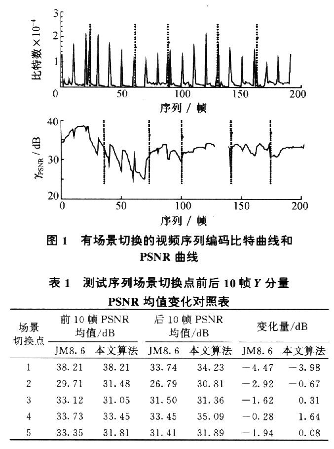

图1给出了一个有5处场景切换的测试序列(详见2.3节)在80 kb/s码率条件下各帧编码比特曲线和Y分量PSNR(峰值信噪比)曲线。同时,表1也给出了场景切换帧前10帧和后10帧Y分量平均PSNR值数据及其变化值。由图中(虚线表示场景切换帧位置)可以看出,在场景切换时,当前帧将占用较多编码比特资源,从而导致后续帧由于码率资源缺乏而PSNR值下降,详细数据可见表1。

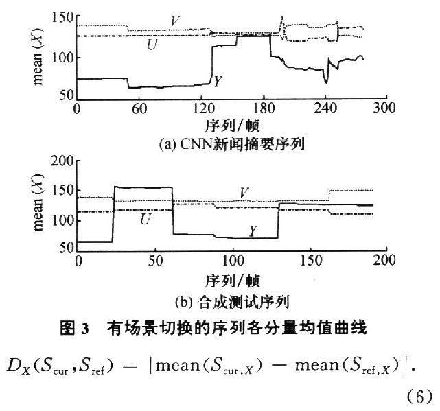

通过对视频序列的统计分析发现,当有场景切换时,当前帧与其参考帧在灰度和色彩信息上有很大的区别,而没有场景切换的时候,整个序列的灰度和色彩基本处于平稳或者缓变的状态。选择mobile和grandma 2个YUV视频序列(无场景切换),其各分量(Y为亮度分量,U、V为色度分量)的均值变化缓慢,如图2所示。同时,对于有频繁场景切换的视频序列(以CNN新闻摘要片断和一个构造序列为例),可知在场景切换处,3个分量的均值全部或部分出现突变,如图3所示。
图中mean(x)为枧频序列X分量的均值,X代表视频序列的Y、U、V 3个分量。

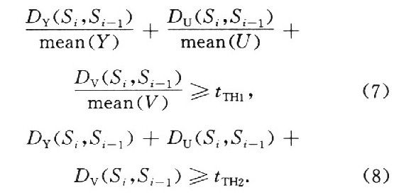

通过以上分析可知,当图像序列的各分量的均值发生突变时,一般来说是有场景切换发生。据此,采用当前帧和参考帧3个分量均值的绝对差值作为判断当前帧图像是否有场景切换的差异函数为
其中:mean()为均值函数;Scur和Sref分别表示当前帧图像和其参考帧图像;X代表其3个分量。
根据差异函数,判断是否有场景切换可以依据式(7)和(8):
当式(7)和式(8)同时满足时,可以判定当前帧有场景切换发生。式中:mean(Y)、mean(U)和mean(V)分别为当前GOP内当前帧之前所有帧各分量均值的平均值;tTHl和tTH2为判决门限系数,分别描述当前帧和参考帧之间亮度和色度均值的相对差异和绝对差异。

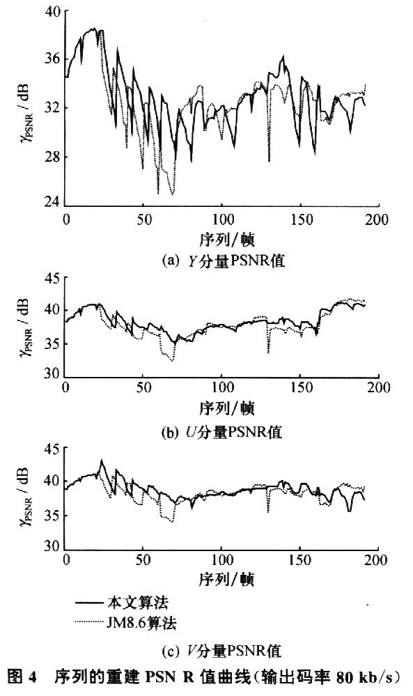

通过对本文提出的算法和JM8.6算法进行仿真比较可知,采用本文的算法,可以有效降低场景切换对后续帧编码质量的影响,且更合理地分配码率资源,使编码后的视频图像质量更平稳,同时也可以从整体上提升了视频序列的编码质量。表1列出了
采用本文算法与JM8.6算法时,测试序列各场景切换点前后10帧Y分量PSNR均值变化情况,从中可以看出采用本文算法可以有效提高场景切换点后续帧的编码质量;图4给出了2种算法下测试序列3个分量PSNR值变化曲线,从图中可以看出,采用本文的算法,重建视频质量更加平稳,同时也提高了整个序列的平均编码质量,仿真结果表明当给定码率为80 kb/s,量化参数Qp初始值为32时,序列3个分量的PSNR值平均可以提高0.36 dB、0.42dB、0.37 dB。对CNN视频序列进行仿真,也可以得到与表1和图4相似的结果,在码率为80 kb/s,初始Qp值为32时序列编码质量可以提高0.3 dB。实验结果表明,本文的算法可以有效地将码率控制在给定码率,误差在3%以内。
