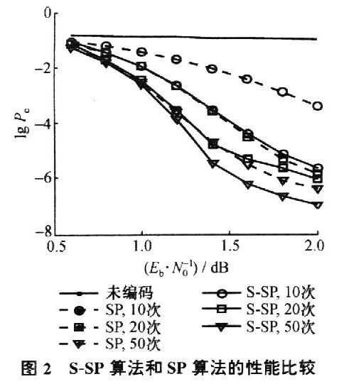

图2给出了不同迭代次数下S-SP译码算法和SP算法的性能比较。可以看出,在AWGN信道下,S-SP算法仍可以有效地降低迭代译码次数,或者说在相同的有限迭代译码次数下,尤其是迭代次数为10次和20次时,性能有明显改善;但是,S-SP算法的缺点是有较高的误码平台。

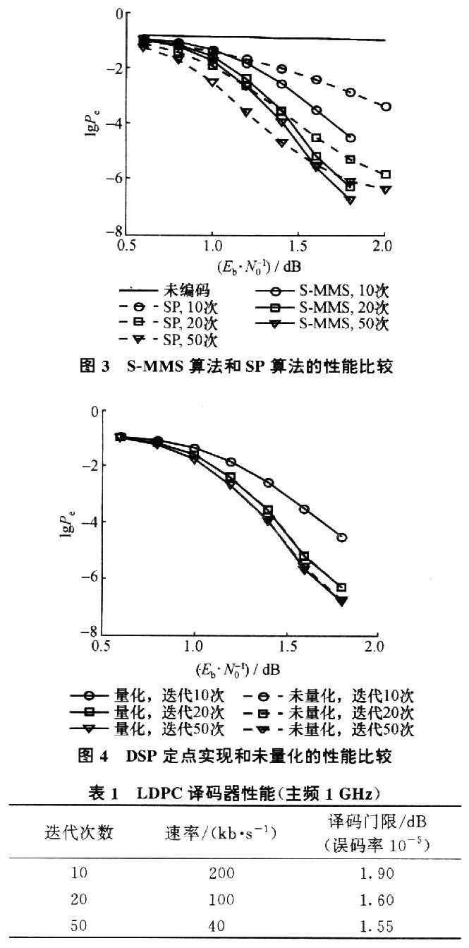

图3给出了不同迭代次数下,S-MMS算法和SP算法的性能比较。可以看出,S-MMS算法误码平台降低,译码门限略高于SP算法,在迭代次数较小时,性能仍有明显改善。当迭代次数为20,Eb/No较小时,S-MMS算法与SP算法相比性能略有恶化,但Eb/No较大时,性能有明显改善,且误码平台降低,例如误比特率Pe为10-5时,信噪比改善约0.1 dB。在误码率10-6时,信噪比改善约0.25 dB。当迭代次数为50,Eb/No较小时,译码门限恶化约0.15 dB,Eb/No较大时,性能仍有所改善,误码平台降低。
综合比较图2和图3,S-MMS算法和S-SP算法相比,Eb/No较小时,译码门限恶化约为0.1~0.2 dB,Eb/No较大时,例如在误比特率Pe为10-6时,性能仍有所改善。考虑到一般通信系统要求译码后的误码率低于10-5,S-MMS算法在Eb/No较小时的性能恶化对其应用影响不大,适合实际应用。
图4给出了不同迭代次数下,利用TI公司的DSP芯片TMS320C6416T实现的采用量化SMMS算法的译码器的仿真测试性能和未量化S-MMS算法的比较。可以看出,定点DSP芯片上实现的S-MMS算法和未量化的算法性能几乎完全一致,进一步说明了本算法利用DSP芯片实现的有效性。DSP芯片实现的译码器的具体性能见表1。
文中用DSP实现的LDPC码译码器采用的码长为10.228 kb,码率为1/2,在误码率10-5时,信噪比为1.65 dB。本文设计的译码器采用的LDPC码的码长为4.096 kb,码率也为1/2,若采用50次迭代,在误码率10-5时,信噪比为1.55 dB;因此,本文实现的译码器的纠错性能优于文中设计的译码器。另一方面,本文译码器设计使用C语言实现,指令级的优化可进一步提高工作速率。
