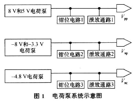

图l是本文采用的电荷泵系统示意图,其中8V和5V电荷泵用于产生一个8V的编程字线电压和5V的擦除源线电压Vpp,-8V和-3.3V电荷泵是一个基于共享技术的电荷泵电路,它可以产生-8V(驱动能力大于10μA)的字线擦除电压和-3.3 V(驱动能力大于l00μA)的位线编程电压Vnp。而-4.8V电荷泵则产生加到选择栅上的-4.8V高压Vnc,用于把-3.3V的编程电压传递到选中的存储单元上,以及用在位线电压转换模块中。钳位电路的作用是对输出高压进行钳位,使得输出高压稳定在所需要的电压值上。而在电路停止工作时,通过泄放通路可以把输出端的电压置为OV。

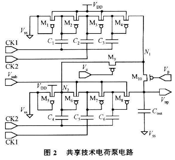

为了降低芯片面积而提出的基于共享技术的负高压电荷泵电路见图2,它可以产生-8V和-3.3V两种负高压,其中Ve和Vp是高压控制信号,Ve可以在Vnp和电源电压VDD之间转换,而Vp可以在-4.8V和VDD之间转换,其中-4.8V来源于-4.8V电荷泵。其输入输出关系如表2所示。当需要产生-3.3V电压时,让Ve等于VDD,而置Vp为 -4.8 V,系统可以看作是两个三级的子电荷泵
(分别由PMOS管M1-M4,耦合电容C1-C3和PMOS管M5-M8,耦合电容C4-C6组成)的并联,在两相非重叠时钟CKl和CK2的驱动下,Vnp输出-3.3V电压,由于连接到C3和C6上的时钟信号分别为CKl和CK2,所以两个子电荷泵在一个时钟周期内将分别对输出端Vnp充电一次。这不仅大大降低了输出端电压的波动性,同时还增加了输出端的驱动能力,满足了多位同时编程时对大驱动电流的需求。如果系统需要-8V的高压,把Vp置为VDD,而把Ve连接到高压输出端Vnp,这样M10将被关断,而刚开始时由于Vnp为0V,所以M9不会导通,电路仍旧处于两个子电荷泵并联工作状态,只是它们的输出端被M10隔开。随着Vnp由0V逐渐变小,它的电压将低于节点N2的电压,M9会逐渐导通,此时系统可以看作是一个六级的电荷泵(由M1-M4和M6-M8以及C1-C6组成),最终系统将产生-8V的高压。这样,和采用两个独立电荷泵分别产生-8V和-3.3V的方法相比,该电荷泵可以节省大约50%的芯片面积。需要注意的是M6-M8的衬底电压由Vsub控制,这主要是为了降低它们的衬偏效应,增加电荷泵的增益。

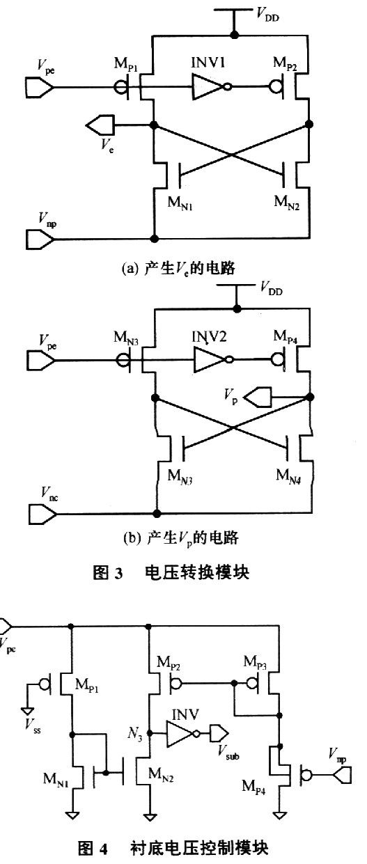

共享技术电荷泵的Ve、Vp时序由图3所示的电压转换模块产生。图3a可以实现Ve在VDD和vnp之间的转换,而图3b实现Vp在VDD和- 4.8V之间的转换。结合图2,其工作模式见表2。当控制信号Vpe为高时,电荷泵产生-8V高压,而当Vpe为低时,电荷泵产生-3.3V高压。
为了降低共享电荷泵中PMOS管的衬偏效应,提高电荷泵的增益,本文采用了一个衬底电压控制模块,见图4所示。其中Vnp连接到-8V和-3.3V电荷泵的输出端,Vpe是控制信号。其中NMOS管Mw1和MN2以及PMOS管Mp2和MP3构成两对电流镜。当Vpe为OV时,该模块将不工作,节点V3等于OV,输出端Vsub的电压等于VDD,并送到图2中的Vsub端,且电荷泵将产生-3.3V高压。当Vpe为高时,该模块开始工作,随着图2中电荷泵的工作,Vnp将由0V逐渐降低,PMOs管MH的导通能力逐渐增大,Mp3和Mp2的栅极电压将逐渐降低,这样Mp2的导通能力逐渐增大,倒相器输入端的电压将由OV逐渐上升,最终倒相器INV开始翻转,Vsub的电压将由初始的VDD变成OV。通过调整图中PMOS和NMOS管的尺寸就可以保证当Vsub变成OV时,图2中PMOS管Mp6-Mp8的p-n结不会正偏。这样就减轻了Mp6-Mp8的衬偏效应,提高了电荷泵的增益。

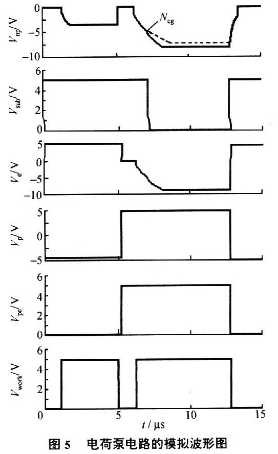

图5是电荷泵电路的模拟波形图。其中Vwkrk是控制信号,当Vwork为高时,输入时钟CKl和CK2,电荷泵电路开始工作。当Vwork为低时,时钟停止输入,电荷泵电路不工作,只是通过泄放通路把输出端Vnp的电荷泄放到地。从图5可以看到,当Vpe为低时,Vp为-4.8V,而Ve等于5.OV,电荷泵电路的输出电压Vnp等于-3.3V。当Vpe为高时,Vp等于5.0V,而Ve和Vnp的电压一致,最终系统输出电压Vnp等于-8V。而且可以看到,当负高压电荷泵工作一段时间,Vnp达到-5V后,Vsub的电压将由5.0V变为0V,这降低了PMOS管Mp6-Mp8的衬偏效应,使得高压输出端Vnp的波形上出现一个拐点Ncg,而且拐点后的电压下降的速度明显加大并最终达到-8V(其中虚线部分是没有采用衬底电压控制模块时Vnp的波形,其电压最终只能下降到-7V),这使得电荷泵的增益提高了大约14%。
