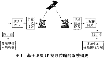

1 系统构成
整个传输系统由远程现场(外地实验场地等)和视频演示中心组成,远程现场的图像通过宽带卫星IP网络传回视频演示中心进行显示,可供监控及观看。其中卫星IP网络可提供单向的2 Mbit/s高速信道,双向9.6 khit/s低速信道。系统结构如图1所示。

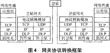

网关协议转换具体协议框架如图4所示。
系统中通信双方采用非透明传输方式,网关将TCP连接分段。站A和站B之间要通信的网络终端之间不直接建立TCP连接,而是与本地的卫星网关建立TCP连接,发送端(站A的网络终端)先将数据发到本地的卫星网关,本地卫星网关在以特定的协议将数据传递到站B的卫星网关,此卫星网关再将数据通过TCP发送给接收终端。通信过程包括以下几个阶段:建立TCP连接、接收TCP数据、数据的缓存、数据的拆分、可靠UDP传输、数据的组装、发送TCP数据、发送重传请求和重传数据。
传输过程中,卫星链路中信息的传递通过可靠UDP实现,它是在标准UDP基础上,通过网关的协议转换模块为其增加应答控制、重传算法和流量控制等功能,在保证网络数据高效传输的同时保证数据正确性的。可靠UDP在应用层实现,所以不用修改操作系统的协议内核,因此协议代码容易编写,移植性强;应答控制、重传算法和流量控制等功能可以根据需要,灵活定制。可靠UDP的基本构成如图5所示。
