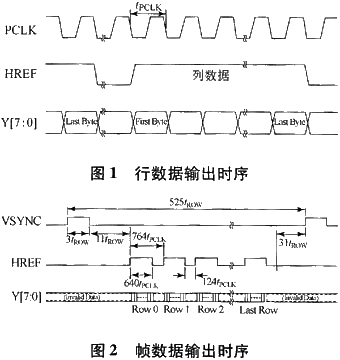

CMOS镜像阵列的设计主要建立在逐行传送的扫描场读出系统和带同步像素读出电路的电子快门之上。而电子曝光控制算法(或系统规则)则建立在整个图(物)像亮度基础之上。在景像(或布景)正常时,一般曝光都比较理想。但在景像光线不适当时,则应通过AEC(自动曝光控制)白/黑比调节来使其满足应用要求。图像采集窗口可以任意设定,数据输出方式可以选择逐行工作模式或隔行工作模式。OV7141内部嵌入了一个8位A/D转换器,因而可以同步输出8位的数字视频流D[7…0]。在输出数字视频流的同时,还可提供像素同步时钟PCLK,水平参考信号HREF以及帧同步信号VSYNC,以方便外部电路读取图像。像素数据输出与PCLK、HREF、VSYNC的时序关系如图1和图2所示。

当CMOS图像传感器工作于逐行扫描方式时,在输出一帧同步信号后将输出一帧的数据,在每一行数据前也会输出行同步信号,每一个像素有效信号触发一个点的信号输出,输出有效窗口由HREF信号决定。由图1、图2可知,帧同步信号VSYNC标示一帧数据的开始。然后,在每一个PCLK信号的作用下,传感器顺序地从左到右依次输出每一个像素数据。当输出的像素数据为有效数据时,HREF为有效电平。当一帧的所有数据都输出后,则又产生一个帧同步信号VSYNC,开始下一帧数据的传输。根据以上时序图的特定,可以采用DMA的传送方式来实现图像传感器到DRAM的数据传输。可以使用帧同步信号VSYNC来作为主控制器的一个中断输入信号,以初始化DMA控制器,用水平同步信号HREF作为一个外部中断输入信号,以统计每行数据的输出,用输出数据同步信号PCLK作为DMA传送的请求信号(Request),以请求传输一个像素的数据信息。连接电路如图4所示。

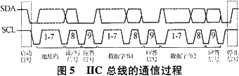

IIC总线由双向数据线SDA和时钟线SCL组成,用户使用集电极开路门以“线与”方式进行总线连接。IIC总线的通信协议见图5,包括开始信号、结束信号、应答信号和数据有效等状态。当SCL持续为高电平时,SDA由“1”跳变到“0”,表示开始信号;当SCL持续为高电平时,SDA由“0”跳变到“1”,表示结束信号;在数据传输过程中,SDA在时钟高电平时有效,低电平时更换数据。开始和结束信号均由主IIC产生,通过SDA传输的数据以字节(8 bit)为单位,高位在前,低位在后,在每个字节后面由接收端发送一个低电平的应答信号。
其读写周期如下:当要进行IIC总线写操作时,先发送所使用的CMOS传感器特定ID写地址,紧接着发送需要写的寄存器的地址(sub_address),再发送数据(data);当进行IIC总线读操作时,先发送所使用的CMOS传感器特定ID写地址,紧接着发送需要写的寄存器的地址(sub_address),再发送CMOS传感器特定ID读地址,最后接收数据(data)。对于不同的CMOS传感器,它们的ID地址是不同的。OV7141为42H(写),43H(读)。
