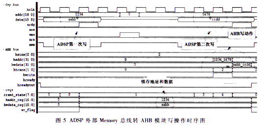

对于一个写操作,需定义一个wr_flag标志位来确定是否产生AHB写动作。ams信号拉低后,经过可配置的写建立时间后,写控制信号awe被拉低,初始化的wr_flag为0,表明ADSP进行的是第一次写操作。进入的WRITE_H状态用来锁存写地址和写数据的高16位,同时会把wr_flag置为1,但并不向AHB总线发出写命令。一个周期后重新进入BUSREQ状态,等待ADSP下一个写命令。ADSP发出第二次写命令后,状态机检测到awe=0和wr_flag=1后进入WRITE_L_ADDR状态,表明需要向AHB发出写命令,包括hwrite、haddr、htrans、hsize等AHB控制信号。haddr是两次写操作地址(16位)组合而成的32位地址,htrans=2和hsize=2,表明是非连续传输,传输数据位宽是32位。下一个周期,状态进入WRITE_L_DATA,两次写操作数据也相应组合成32位。如果AHB slave的hready为高,则32位数据释放到AHB总线上,同时复位AHB控制信号,下一个周期返回IDLE状态;如果hready为低,则继续保持WRITE_L_DATA状态,直到AHB slave把hready拉高有效。如果等待时间过长,可以增加一个计数器使状态机在一定时间后自动返回IDLE状态,并标记相应的error状态寄存器。例如,需要通过ADSP向haddr[31:0]=0x1234_5678地址内写入hwdata[31:0]=0xaabb_ccdd,则测试平台(采用vmt slave)模拟ADSP对外进行两次写操作,第一次向addr[18:0]=0x1234内写0xaabb,第二次向addr[18:0]=0x5678内写0xccdd,如图5所示。第二次写操作后正确产生AHB写操作。

如前所述,ADSP外部Memory总线在对外读写时可以通过EBIU_AMBCTlx寄存器来选择是否选通握手信号ARDY。为了提高传输的可靠性和准确度,在设计转换模块时需要考虑ARDY,如图5、图6中的读写操作时序图所示,在每一次数据传输完成的最后一个状态,需要将ARDY信号置1,然后在下一个IDLE或BUSREQ状态将ARDY清0,这样可以保证ADSP能正确读到ADSP外部Memory数据总线上的有效数据,防止因ADSP对外读写时序设置不合理而造成系统不能正常运行。
