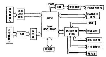

本系统中存在现场智能电压电流监控显示报警节点单元和智能电压、温度检测节点单元等不同类型的节点,但其核心电路基本类似,只是外围接口电路和传感器等采集电路有所区别。以带有监控显示报警的节点单元为例,其结构框图如图2所示。
现场蓄电池充放电交直流电压、电流、温度等模拟量经滤波、整形后,通过多路转换开关进入80C196KC的A /D转换口,由单片机定时采样并完成A /D转换;开关量输入经过光耦、缓冲器进入单片机的I/O口,单片机通过对I/O口的检测和数值处理产生相应的动作如声光报警、关闭充放电电源模块继电器动作等;单片机将A /D转换后的数据与设定参数进行比较和数字计算,由高速输出口HSO完成PWM输出,经隔离、整形、滤波处理后送出PID调节信号,可对充放电电压、电流进行控制;由于外围接口电路较多,用8155对单片机I/O 口进行了扩展,通过键盘和液晶可上、下、前、后翻屏查看监控信息(充放电电源状态、蓄电池状态、充放电曲线等)和更改系统参数设置(电压、电流阈值、温度补偿系数等) ;为进行CAN总线通信和与上位机数据交换,节点单元还设置了CAN通信接口电路和RS232串行通信接口电路。

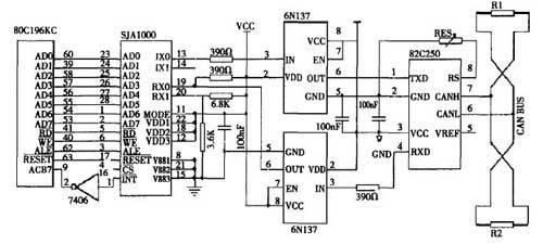

节点单元CAN总线部分硬件电路原理图如图3所示。节点单元CAN总线接口由独立控制器SJA1000和CAN控制器接口芯片82C250 组成。SJA1000 作为微控制器的片外扩展芯片,其
片选脚CS接在微控制器的地址译码器上,从而决定了CAN控制器中的各寄存器在微控制器中的地址。SJA1000通过CAN控制器接口芯片82C250连接在物理总线上。收发器件82C250能提供对总线的差动发送能力和对CAN 控制器的差动接受能力,完全和“ ISO11898"标准兼容,具有高速、抗干扰、掉电能自动关闭输出、支持达110个节点连接等特性。

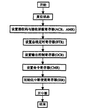

CAN总线通信程序主要由三部分组成,即初始化程序、发送程序和接收程序。初始化程序主要完成CAN控制器工作方式的选择,即对CAN控制器控制段中的寄存器写控制字。

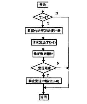

本系统采用SJA1000,即在系统复位模式下完成如图5的初始化流程。信息从CAN控制器发送到CAN总线或从CAN总线到CAN接收缓冲区都是由CAN总线控制器SJA1000自动完成的,发送和接收中断处理流程图分别如图6、图7所示。

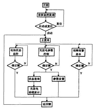

液晶显示程序框架如图8所示。带中文字库的大点阵图形液晶显示模块LCM320240ZK每屏可显示300个字符,且可以清晰显示蓄电池组充放电电压、电流、V/I特性等曲线。首屏监控子菜单内容包括当前时间、交流电压、电流、负载电压、电流、环境温度、单体蓄电池温度、均浮充状态等参数。在首屏上按功能选择键启动或复位可进入主菜单屏,包括电池状态监控、充放电参数控制以及故障报警等子菜单,利用光标移动可选择要查看的子菜单。屏间信息的转换、屏内光标的移动和参数的增减通过上、下、左、右和确定按键组合实现。
