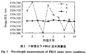

对FBG1和FBG2的反射谱连续测量10次,FBG1和FBG2自由放置,温度保持不变,所以,理论上各次的结果应该相同,但实际中存在微小的差异。图2是在1 552~1 557nm范围内,采样800点,FBG2在3种不同情况下的测量值(FBG1与FBG2类似)。
图2中,a是用传统的直接求峰值的方法,其标准差为0.042 41 nm ;b是在没插值的情况下用相关谱法,其标准差为0 nm;c是采用插值-谱相关法(每相邻点间线性插值8点),其标准差为0.002 14 nm。表面看上去,好像b最好,但它实际上是由于每相邻点之间的间隔太大,以至于当Bragg波长在最小的区间时,就不能清楚的分开它们,最终,将它们看作同一个值。先插入一定的数据,提高分辨力后就使得原始光谱更加相似于漂移后的光谱,再运用相关谱法,就可以获得最佳的效果。
