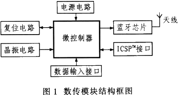

基于nRF401无线数据传输器件的数传模块总体硬件结构如图1所示,主要由微控制器和蓝牙芯片及其相应的外围电路组成,能自动完成波特率识别,并进行数据的编码处理,给用户提供了一个透明的数据接口。微控制器选用Atmel公司推出的可在线编程的单片机AT89S51,便于以后软件的升级。通过对发送数据是否需要曼彻斯特编码、所需外围元件的数量、功耗及发射功率等方面的因素综合比较,选用nRF40l作为无线数传器件。
nRF401是单片无线收发器件,采用蓝牙核心技术设计,内部集成高频发射、高频接收、PLL合成、FSK调制、FSK解调、多频道切换等诸多功能和外围部件协议,是目前集成度最高的无线数传产品,也是唯一可以直接连接微控制器串口进行异步数据传输且无需曼彻斯特编码的无线收发器。nRF401发射功率最大为10 mW,工作电压为2.7 V~5 V,发射电流为8 mA~30 mA,接收电流约10 mA,待机电流为8 μA,灵敏度为-105 dBm,采用20引脚8 mmx7 mm的SOIC封装。所需外部元件很少,仅外接一个晶体和几只阻容、电感元件,无需调试,传输速率最高达19.2 kb/s,工作频段为433/434 MHz,有两个信道,调制方式为FSK。
nRF401有5个端口与微控制器相关:DIN和DOUT用于异步串行通信,DIN的数据方向为微控制器到nRF40l,DOUT相反;CS选择工作频段,CS=0时频段为433.92 MHz,CS=1时为434.33 MHz,在该模块中将CS引脚引出,方便用户控制,在一个频段无法工作时,可以设置为另一个工作频段,提高了系统的抗干扰能力;PWR_UP用于节电控制。PWR_UP=0时为掉电(节电)模式,PWR_UP=1时为上电(工作)模式,在该模块中同样将其引出,在不需要无线发射和接收时,用户可将器件设置为节电模式以降低系统的功耗;TXEN选择发射或接收状态,TXEN=0时为接收,TXEN=1时为发送。
PCB布局和电源去耦设计对于RF射频电路获得较好的性能是必要的,电路板采用1.6mm厚FR4板材的两层PCB,底层覆铜面,并在元件层空白区覆铜,多打通孔连接上下层,铜面与地线相连,天线下底层不覆铜,VSS直接与铜层连接,并保证关键元件充分接地。所有开关数字信号和控制信号都不能经过PLL环路滤波器元件和VCO电感附近。直流供电在离VDD引脚尽可能近的地方用高性能的电容去耦,去耦使用一只小电容(0.01μF)和一只大电容(2.2μF)并联,避免较长的电源走线。

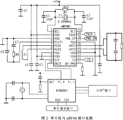

图2为微控制器ATr89S51与nRF401的接口电
路,nRF401只需10个左右的元件即可实现数据收发,应用极其方便。其PSEN为数据收发选择端,当设定为发送模块时,PSEN接为高电平,同时,DIN引脚与微控制器的TX端相连,微控制器的RXD端作为预留接口与外部主控单片机的TXD相连:若设计为接收模块,则PSEN接低电平,同时,DOUT引脚与微控制器的RX端相连,RXD引脚与外部微控制器的TXD引脚相连。模块与外部单片机的通讯波特率为自动检测方式,受nRF401通讯速率的限制。该模块可以工作在1 200 b/s~19.2 kb/s之间。模块上预留ICSP接口,可以系统在线编程。方便程序升级。还同时具有良好的防窃密功能,不易破解。

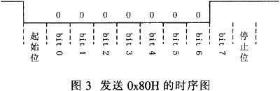

本系统首先用码元宽度实时检测法确定主机的波特率,之后从机自身进行相应设置。就理论而言,只要能够测出一个码元的宽度就能确定数据传输的波特率,但在实际测量过程中,为保证测量的准确性,通常采取测量连续8个码元宽度的方法。这里采用了较为常用的异步串行通信数据格式,即1个起始位、8个数据位、无校验、1个停止位。发送时低位数据在前,高位在后,因此连续8个码元宽度的时间可以通过在主机侧发0x80H的方式实现,其波形如图3所示。起始位加7个码元宽度的低电平,恰好构成8个脉宽的低电平。单片机采用串口中断的方式接收数据,当有数据到达时,打开定时器,同时不断查询接收引脚的状态,当RXD变为高电平后停止计数,这样单片机就可以测量出低电平持续的宽度。
