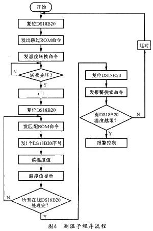

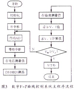

本系统程序主要包括主程序、读出温度子程序、温度转换命令子程序、计算温度子程序、显示数据刷新子程序等。编程时必须严格按照DS18B20的时序规定进行。尤其需要注意的是,在多点温度测量中,由于多个DS18B20挂在一条总线上,为识别不同的器件,在系统安装之前,应将主机逐个与DS18B20挂接,以读出其序列号。具体是由主机先给DS18B20发一个复位脉冲,在DS18B20发回响应脉冲给主机后,主机再发读ROM命令(代码33H),并发一个15μs左右的脉冲,接着再读取DS18B20序列号的一位,并用同样方法读取序列号的每一位。其V-T曲线控制系统主程序和测温子程序分别如图3和图4所示。
