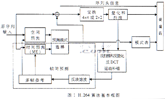

图1是关于一帧图像的帧内预测间预测的算法框图。如果采用帧内预测,帧间预测部分将不进行判断。在进行帧间预测时,会使用多帧预测和可变块大小的运动估计。编码模式选择部分在所有的预测模式中选择一个最佳的预测模式。
预测之后用原始的输入帧和预测帧相减,得到残差数据块。对于亮度残差块做4%26;#215;4整数DCT变换,对于色度残差块的DC系数则进行2x2的整数DCT变换。对变换后的系数做扫描和量化处理后,再对量化后的系数进行熵编码,最终成为输出的码流。编码模式通过模式表,也会输入到熵编码器中。重建的循环过程包括反量化、反DCT变换和反块滤波。最后,将重建帧写入到帧缓冲器中,准备在以后运动估计中使用。
因为在空间预测和时间预测上几乎花费了所有的计算能力,所以在JM 4.0上的算法改进主要是在这两部分上。在实现过程中,这两部分通过硬件实现,所以要针对硬件进行优化。
实现编码器所用的硬件系统是基于宏块,也就是说编码器是对一个个连续的宏块进行操作。整个编码系统可以看作一个宏块的流水线,所以有可能在开始编码下一个宏块时,上一个宏块重建过程不定期没有完成,这就影响了流水线的进行。很多基于宏块的商业编码器正是采用这种硬件实现模式,所以处理好这个问题至关重要。

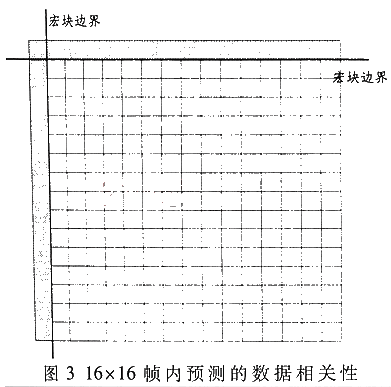

图3给出了16x16帧内预测的数据相关性。当前宏块的预测是基于重建帧中位于当前宏块位置上方的17个像素和左侧的16个像素的。因为对当前宏块进行预测时左边宏块的重建可能并未完全完成,当用到当前宏块位置左侧的那些像素时就用原始像素代替。

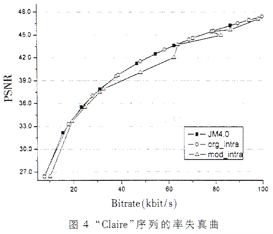

按照前面所给出的改进算法,如果只是简单地用原始像素代替重建像素的话会造成编码模式选择的误差。图4给出了帧内编码的率失真改进的曲线,仿真的序列是“Claire”、10fps。从图4中可以看出,由编码模式选择的误差引起的PSNR下降是很明显的。原始像素是属于同一帧的,而重建像素经过帧间或帧内编码去除了冗余度,所以与重建像素相比原始像素有更高的相关性。因而用改进后的帧内预测算法产生的误差要比用原算法大得多。为了减少编码模式选择的误差,还需要对误差代价函数(error cost function)进行修改。现在的做法是增加一个误差项。这个误差项体现原始像素和重建像素之间的差值。因为量化参数(QP)能够影响原始像素和重建像素之间的不匹配,所以误差项的确定与量化参数值有关。在H.264中,随着量化参数的线性增加,量化对编码的影响是呈指数增加的。为了符合这种影响的增长趋势,误差项的基本形式确定了a/b(51-Qp),其中a和b是待定系数。如何确定a和b是影响误差消除的关键。
在H.264中,每级Qp的增量是12%,所以理论上与之相匹配的参数b应该设置为1.12。但是误差代价函数的计算是在哈达码变换域中进行的,对每个系数的加权系数是不同的。而且变换后的系数的概率分布是不定的。所以参数b的设定不能用理论值,应该考虑用经验值来确定。
通过实验仿真结果可以得出:对于4%26;#215;4帧内预测,a设为80、b设为1.07。在对不同的序列测试中,这组参数值的效果最好。从图4中看,改进后的帧内预测基本消除了模式选择误差,其PSNR的表现与原帧内预测算法接近。

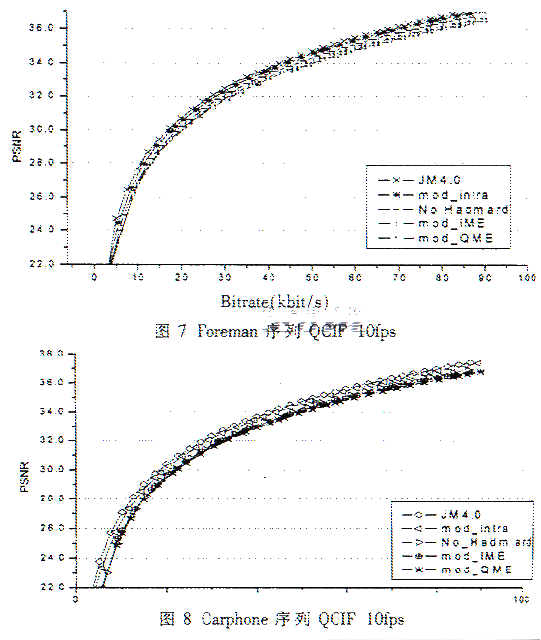

软件仿真是在“Foreman”、“grandma”、“salesman”和“carphone”序列上进行的,帧率是每秒10帧。出于硬件的考虑,不采用率失真优化模式,因为在JM4.0上没有采用码率控制,所以率失真曲线是对应Qp的变化产生的。率失真曲线如图7、图8。
从仿真结果中可以看出,在改进的帧内预测算法中,PSNR的下降程序是很低的。在慢速运动序列的整像素运动估计中,PSNR几乎没有下降。对QME算法的改进会造成大约0.4~0.6dB的PSNR值下降。这种改进在低代价系统中是可以接受的。在64kbps的环境下,每一个序列的PSNR的下降不超过0.58dB。
在基于宏块处理的系统中,采用上述的改进算法,就能实现并行处理。通过软件仿真的结果表明,改进帧内预测和整像素运动估计上的算法后,其PSNR值的下降几乎可以忽略。对低人代价系统来说,QME和哈达马变换的改进也量种可以考虑的方法。
