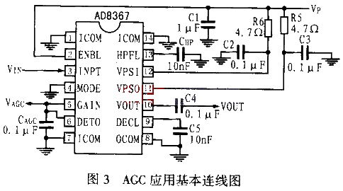

3.2 用作AGC放大器
利用内部集成的精确律方根检波器,AD8367可以方便地配置成单片AGC放大器,其基本连接如图3所示。AD8367用作AGC放大器时,需选择反向增益控制模式。当输出信号的有效值超过354mV时,检波器将以20mV/dB的比例从DETO端输出与输入信号成比例的RSSI电压。将该RSSI电压作为AGC控制电压加到增益控制端GAIN,便可构成控制率为20mV/dB的简单单片AGC放大器。当使用低于5V电源时,检波器的输出起点和比例都不会发生变化,即电源电压在2.7V~5.5V的范围内变化时,电路的AGC特性能够保持不变。
按图3的连接方式,在大于35 dB的输入范围内可以获得优于0.1dB的控制线性度。电路的时间常数τAGC可简单地由AGC电容CAGC设定。事实上,τAGC是由AGC电容CAGC和10kΩ的片上等效电阻RAGC共同作用的结果。所以,时间常数如下:
τAGC=RAGCCAGC
需要说明的是:采用误差积分技术的AGC环存在一个共同的弱点,当用一个逐渐增大的信号驱动时,AGC控制电压增加会降低增益。当增益降低到它的最低值后,与输入成比例的控制电压增加将对增益不产生影响,因而将造成输入过载。实际上,用AD8367配置成的AGC放大器也存在输入过载的问题。由于它的最小增益为-2.5dB,因此,输入幅度超过起控点2.5dB以上的输入都会造成过载,也就是说,输入信号功率超过+6.5dBm均会造成输入过载。因此,实际使用时,最好将最大输入电平控制在低于过载电平5dB处,以形成一定的过载保护带。 在AGC应用时,同样可以通过频带扩展应用到音频领域,当CHP高至1μF时,电路便可处理频率低至10Hz的音频信号。将图2中的CHP、C4、CAGC的取值改为1μF后即可构成一款高稳定、低失真的音频稳幅电路。
当需要的AGC起控点不同于电路内部的设定值时,应使用外部检波器。利用输出端检出的直流电平经放大、分压后加到增益控制端,便可获得需要的AGC起控点。
