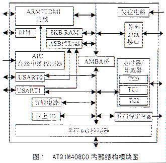

AT91M40800是Atmel公司推出的AT91 16/32位微控制器系列中具有很高性价比的一款芯片。它基于ARM7TDMI内核,内含高性能的32位RISC处理器、16位高集成度指令集、8KB片上SRAM、可编程外部总线接口(EBI)、3通道16位计数器/定时器、32个可编程I/O口、中断控制器、2个USART(其中每个各带2个专用外部数据控制器)、可编程看门狗定时器、主时钟电路和DRAM时序控制电路,并配有高级节能电路;同时,可支持JTAG调试,主频可达到40MHz。
AT91M40800内部结构模块如图1所示。
1.2 芯片的总体特性
AT91M40800的ARM7TDMI内核集成了嵌入式ICE接口,片内含两大类总线:系统总线和外围总线。系统总线连接ARM7TDMI内核与片内存储器、外围总线接口以及AMBA桥电路;而外围总线由AMBA桥电路来驱动。通过可编程外部总线接口,可与片外存储器(如Flash、ROM等)直接连接进行数据交换。具有八级优先级别的矢量中断控制器可通过连接外围数据控制器显著提高音频、视频采集的实时性。
