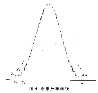

将正态分布函数的自变量y进行合理的离散化,得到一系列函数值,构成一个数列。再将此数列中的任一个数yi映射到数轴x上的某个小区间段[xi0,xi1],其中‖xi1-xi0‖=yi。取遍数列中所有的数值,得到一系列的小区间。将所有的小区间依次连接起来,中点置于数轴的零点,则构成变量x的取值区间[-x,x]。将数轴x上的各个小区间与y序列建立映射关系,则可以证明,如果采样间隔足够小,那么x域中的随机分布将对应于y域中的高斯分布。
这个映射关系可以函数表示为y=f(x)。
其中x服从(-X,X)区间内均匀分布,而y服从均值为u、方差为σ的高斯分布。f函数曲线如图3所示。
在算法实现时,对y对应的高斯分布值进行量化处理,并为x分配一块连续的内存区域[0,2X],每个内存单元的(偏移地址-X)值代表了x值大小,单元内容存放了该单元对应的丁值。这片内存区域就是所需要的映射查找表。这个表具有通用性,可以预先计算好,在需要时可%26;#168;直接使用,不必再计算。
对于(0,1)正态分布,图4中的zi都小于1,没有实际意义,所以将其放大了200倍;
则原始映射表描述为:
原始映射表比较大,实际使用时对其做了粗采样。对y对应的高斯分布值进行的量化也没有采用图4中均标准阶梯形式,而是采用了如下粗采样形式:
