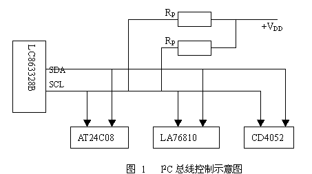

彩电的I2C总线的控制系统是由硬件电路和软件数据系统组成的,硬件电路是有主控微处理集成电路、存储器集成电路、被控单元功能集成电路、信号传输电路及电源供电电路组成;软件数据系统是由许多组具有特定含义的二进制编码构成的。CD2518彩电主要是由CPU LC863328、存储器AT24C08、TV信号处理器LA76810,伴音控制CD4052等集成块组成控制系统,以CPU为核心,存储器为记忆,I2C总线控制,来完成彩色解码、图像中放、视放、伴音、遥控;行、场扫描,应用数字滤波延时网络,把全部小信号处理集成到一块芯片中,使电路体积减少,功能其全。采用数字自动同步电路,得到稳定的场频信号,保证了隔行扫描的稳定性,提高自动化程度。用集成电路完成中放、视频检波,AFT等功能,使电路简化,给使用、调试带来更大的方便。存储器AT24C08协助CPU 完成全自动遥控系统,使得255个频道存储多制试(PAL、SECAM、B/G、D/K、NTSC等制试)具有多语言功能表示,拉幕式开关机、游戏及日历等功能,可以进行全自动搜索、半自动搜索、微调/手动搜索。其I2C总线控制示意图如下:

彩电CD2518上的所有受控集成电路同挂在两条总线上与LC863328连接,通过软件脉冲数据传递控制信息,29脚串行数据线SDA与30脚串行时钟线SLC各自通过一个上拉电阻RP连接到电源正端,当总线空闲时,SDA、SCL必然保持高电平。

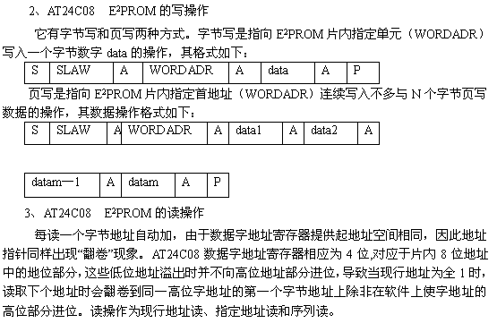

AT24C08是I2C接口器件,按照Philips I2C接口器件地址分配具有地址1010。I2总线上挂接的存储器除了寻址字节(SLAR/W后)外,片内的存储空间地址采用了一个地址WORDADR字节的寻址,故片内寻址范围为256字节。AT24C08的存储空间为1K字节。
(2)页写功能
E2PROM写入时,总需要一定的写入时间(5"15ms),因此,在写入程序中无法连续写入多个数据字节。在E2PROM器件中设有一定容量的数据寄存器。用户一次写入E2PROM的数据字节不大于页写字节数时可按通常RAM的写入速度,装载至E2PROM中的数据寄存器中,随后启动自动写入定时控制逻辑,经过5"10ms,自动将数据寄存器中的数据同步写入E2PROM的指定单元中。AT24C08的页写字节数为16。
(3)页地址空间的“翻卷”
对应于页写字节数,数据寄存器分别有2、3、4位页地址。为字地址的地位部分。在写入时,写入数据按照字地址(WORDADR)的最低部分,定为在数据寄存器的页地址空间、数据寄存器地址的低位部分,溢出时不会向字地址的高位部分进位,这就造成写入数据在地址的“翻卷”。

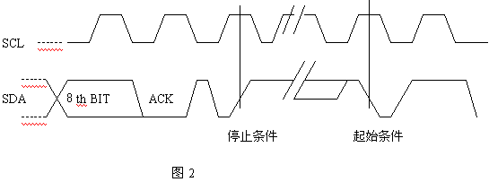

(4)数据操作格式
1、E2PROM的写周期时序
由于页写功能的设置,I2C总线对AT24C08操作只体现对其数据寄存器的装载操作,在数据装载完毕,E2PROM接收到I2C总线发送的停止位后,自动启动一个内部同步的写周期,将数据寄存器中的数据写入E2PROM阵列中,在这个内部写入周期中所有输入皆无效。写周期结束后AT24C08才允许对总线响应。写周期时序如图2
