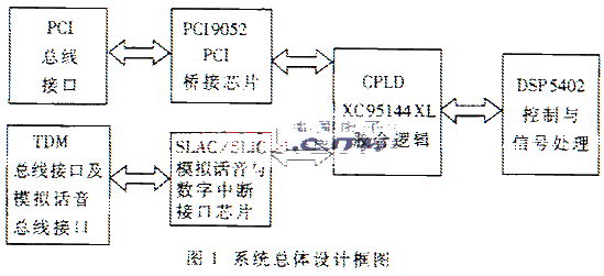

在设计中,电话语音卡实现了16路话音的连续控制和成帧功能。系统通过PCI总线与DSP5402交互,对单板进行维护和管理;语音业务通过TDM(时分多路复用)总线连接;单板内部则由DSP5402完成对语音的连接控制和成帧功能。总体设计框图如图1所示。

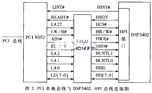

设计中PCI9052本地总线采用非复用8位模式与HPI8总线匹配,CPLD完成PCI本地总线与DSP5402的HPI总线互连,如图2所示。其中具体信号定义如下:PCI本地侧地址信号(LA27、LA0、LA[1:2]),配合PCI本地侧读写信号LW/R#、地址使使能信号ADS#及BLAST传输模式使能信号编码生有心HPI控制信号(如片选信号HCS#、数据字高低字节选择信号HBIL、功能寄存器选择信号HCNTL[0:1]及读写信号HRD#、HWR#);HPI准备就绪信号HRDY产生PCI本地侧就绪信号READY#,可根据需要插入等待周期,达到实际时序要求;HPI中断信号HINT#触发PCI本地中断信号LINT#;HPI数据总线HD[0:7]通过CPLD电平匹配与PCI本地侧数据总线LD[0:7]连接。

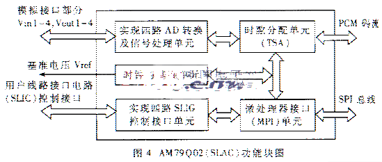

选用AMD公司SLIC/SLAC用户线路接口与音频处理、成帧电路。SLIC实现电话的接续各状态的转换,监视电话线的负载变化,实现摘机检测、馈电供给及振铃传送的功能;而SLAC实现话音的A/D转换,并成帧到8Mbps的PCM码流中。它还有如下特点:软配置SLIC输入阻抗、收发增益、回路损耗等线路参数;A/μ率编码或线性编码可选;PCM码流时隙再分配;单双8Mbps的PCM通道可选;支持四路SLIC控制与语音处理,缩小了电路板的尺寸、降低了成本;其中内部环回、音频发生电路,方便了电路的故障诊断与测试。
SLAC用户线路音频处理电路,如图4所示。
另外SLAC与MCU通信提供SPI接口,简化了与MCU的硬件连接;而且SLAC与SLIC无缝连接的SLIC控制与音频接口,因此直接控制SLAC以间接完成对SLIC的控制,简化了硬件电路和软件编程。
