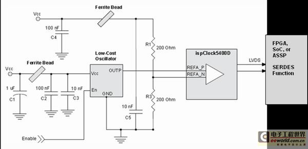

一个采用低成本的振荡器和一个ispClock5400D器件的系统示例如下面图1所示。振荡器通过使用一些电容和铁氧体磁环来实现去耦并隔离电源噪声。单端振荡器输出与分压器一起为时钟器件上的参考输入提供一个差分信号。将参考信号布线尽可能的靠近,可以尽可能地减少共模噪声,提高信号的完整性。

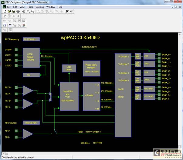

isp5406D可通过基于GUI的设计软件(莱迪思的PAC - Designer 5.2)轻松配置。配置ispClock5406D的GUI如图2所示。可通过该器件的框图定义不同的配置选项。用户只需简单地双击框图中的功能,然后会打开一个对话框,显示该功能的各种可编程选择。例如,在右上角的对话框中,用户可以输入参考时钟频率和反馈信号源。
图2:PAC-Designer 5.2中显示的莱迪思ispClock5406D框图。
如图2所示,环路滤波器和VCO块的参考时钟输入源可以从REFA或REFB差分输入中选择。V分频器块使用环路滤波器和VCO块的输出来产生由PLL的几分频(2、4、8和16分频)决定的四种频率。来自输出V分频器块或用于外部反馈的FBK输入的反馈信号,提供了可与VCO“匹配”的参考时钟。如果选择输出V 分频器块较小的分频数的信号来匹配输入参考时钟,其反馈信号将是选择较大分频数信号的几倍,这就产生了有效的频率是输入参考时钟源几倍的参考时钟源。在本示例中,将78.125MHz的输入参考时钟源加到REFA并将V 分频器块的8分频输出作为反馈,则其8分频的输出为78.125MHz,4分频的输出为156.25MHz,2分频的输出为312.5MHz。
V分频器的输出频率可用于布线矩阵阵列,也可以分配给任意的isp5406D输出。每个输出都可以进行独立的相位和时间偏移设置,可以针对走线延迟来调整输出或其它细节方面的时序考虑。最后,输出类型可以从M-LVDS、LVDS、LVPECL、HCSL x6、HSTL/eHSTL、SSTL 1.5V/SSTL 1.8V或SSTL 2.5V中任意选择。在示例设计中312.5MHz和156.25MHz信号可通过BANK_0至BANK_3的输出获得,使用LVDS和LVPECL标准。还可以选择REFB作为Bank 4和Bank 5的输出。这可以通过一些简单的时序调整来实现一个独立的时钟信号。

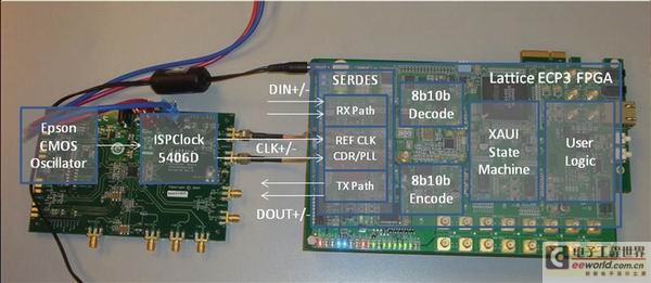

测试系统使用了ispClock 5406D评估板和LatticeECP3 FPGA开发板。测试建立的框图如图3所示,该设计中的开发板照片上标识了左侧是ispClock5406D板,右侧是ECP3 FPGA板。(请注意,两个板之间使用SMA电缆传输时钟信号。这是一个比集成的时钟解决方案更具挑战性的信号环境。)
Epson CMOS振荡器的工作频率为78.125MHz,用作ispClock 5406D的参考时钟。ispClock 5406D通过编程以4倍的参考频率即312.5MHz,用作使用LatticeECP3 FPGA实现的XAUI设计的时钟源。使用片上ECP3的CDR/PLL块,实现了超低抖动、频率为312.5MHz 10倍的参考时钟。3.125GHz时钟分配给高速的XAUI 功能部分:SERDES的接收器(RX)和发送器(TX)块以及8b10b解码和编码块。
图3:使用ispClock 5406D的XAUI系统。

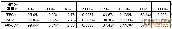

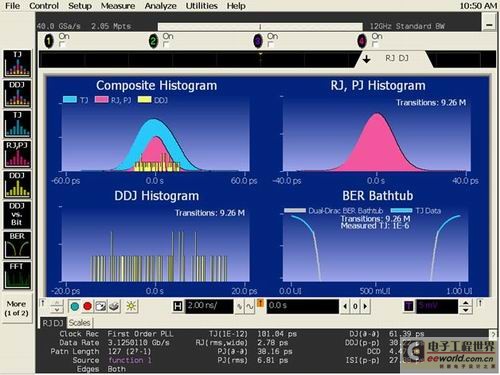

在抖动测试时,XAUI状态机通过编程输出标准的PRBS7测试图形。这从TX块和DOUT+/-信号上显示出来,标识于图3中LatticeECP3 FPGA块的底部位置。这些输出连接到Agilent DSO-81304B的输入,以获取详细的抖动数据。图4以图形形式显示了0℃下的重要测量结果。在-55℃和+85℃下也进行了类似的测量。图4底部的表格显示了测试过程中的关键抖动测量结果。总抖动测量值需满足120ps(0.35UI)的XAUI标准,即时在最差的情况下,当超过-55℃至+85℃温度时,也必须满足105.65ps和0.33UI。同样,这些符合标准的结果是在使用两块独立的开发板的情况下取得的。使用一块板的话应该产生更低的抖动结果。
图4:抖动测试结果。
