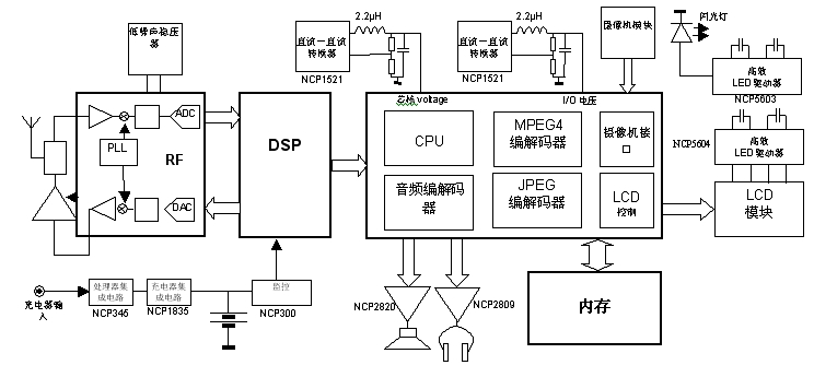

同步步降转换器的功耗
  新处理器的理想稳压器是DC/DC步降转换器,其电源效率高(超过90%),因此对板的散热也较小。图1显示了集成了MPEG-4编解码器的手机平台系统框图。同步步降转换器NCP1521用于提供芯片组的芯核电压和I/O电路的电源电压。内置同步整流器后,此降压转换器不需要外部肖特基二极管,它提供了优异的效率,完全工作时效率范围在90%到96%之间。它提供的可调电压在0.9V和3.3V之间,输出电流高达600mA。
图1:MPEG-4手机平台实例
在手机中,当微处理器长期处于待机状态,转换器进入轻载区域,效率将降到90%以下。为了降低长期待机时的功耗,NCP1521提供了一种解决方案,可以自动从高频PWM转换到脉冲频率模式(PFM),其开关频率与负载成正比,因此在轻载情况下产生的功耗较小。

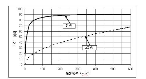

目前主流的手机扬声器由AB类音频放大器驱动。当MP3成为流行应用,且回放时间从几分钟增加到几小时以后,效率低和散热差的AB类放大器再也不能符合要求。因此越来越多的新设计采用了D类音频放大器。
中等价钱手机的音频放大功耗一般低于100mW。最大输出功率可达500mW。如图2所示,我们可以比较一个典型的AB类和一个D类音频放大器NCP2820。在50mW时,NCP2820的效率为80%,而AB类仅为20%。对于100mW和500mW之间更高的功率工作范围,D类依然提供稳定的85%到90%的效率,但是AB类依然很低,位于30%和60%之间。这清楚地表明,D类放大器的出色效率,有助于延长音频回放时间。
图2:AB类和D类音频放大器(NCP2820)的效率
由于效率低且散热高,AB类放大器不能无饱和或无失真地提供高于1W的输出功率。而D类放大器在开关状态下工作,所以它放大音频信号的效率高,因此可以提供更大的输出功率,以支持大容量音频回放。
