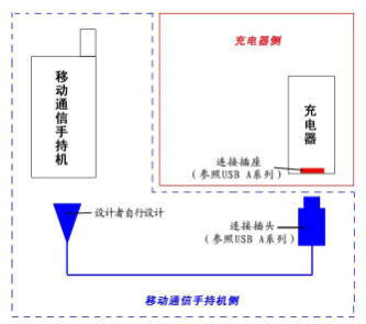

中国信息产业部发布的“YD/T 1591-2006移动通信手持机充电器及接口技术要求和测试方法”标准已经强制执行,预计这一举措将大幅减少中国每年与新手机一起销售的电池充电器的数量,从而降低手机总体材料成本,并减少废弃电子装置带来的环境污染。
YD/T 1591标准涉及两大部分,分别是移动通信手持机侧(简称“手机侧”)和充电器侧。手机侧指的是手机加上手机连接充电器直流输出端的线缆及其插头,由手机制造商提供;充电器侧指充电器及直流输出连接插座,由充电器厂商提供。
YD/T 1591标准手机侧的要求主要分为三个部分,分别是手机侧连接接口电气性能要求(标准4.2.3.1)、手机侧充电连接接口及线缆要求(标准4.2.3.3、4.2.3.4)和手机侧供电装置识别(标准4.2.3.5)。本文将重点结合手机侧的要求来分析USB充电和过压保护设计策略,以及相应的解决方案。
图1:YD/T 1591-2006 标准所涵盖手机侧和充电器侧两大部分。

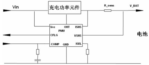

图2:“PMU+充电功率元件”型充电解决方案的结构示意图。
相比较前两种方案而言,“PMU/PMIC+充电功率元件”这种方案处于主流地位。这种方案综合了集成度与灵活性的优势,适用于必须支持不同市场的产品。基于这种理念的设计不会占用太多电路板空间,但元件的位置可以更灵活,且易于实现产品的差异化。在这种方案中,外部充电功率元件可以是场效应管(FET)、双FET、双极型晶体管(BJT)和FETKY(MOSFET和肖特基二极管共同封装在一起)等。这种解决方案的结构示意图如图2所示。
如上所述,在第三种解决方案中,可以选用不同的外部充电功率元件。那么,究竟什么样的充电功率元件更合适呢?我们可以通过最坏情况来予以分析。
假定充电器(电源适配器)提供的最低电压是4.75 V,而电池电压为4.3 V,充电器电流为500 mA,而感测电阻为200 mΩ,PCB电阻为100 mΩ。这样对手机充电电路而言,就在电源输入和电池之间留出了0.45 V的电压裕量。

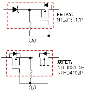

图3:FETKY和双FET方案的结构示意图
结合图2和图3(a)所示,充电由PMU控制,MOSFET充当充电电流的传输元件。这里计算一下通过这个充电电路中的两个传输元件(MOSFET和肖特基二极管)的压降。
Vdropout = 充电电流×Rds(on)+Vf = 0.5 A×Rds(on)+Vf
在最坏情况下,充电器电流为500 mA时,压降(Vdropout)概算为300 mV。也就是当充电器电流为500 mA时,典型的肖特基二极管的正向电压(Vf)已经是400 mV,这就导致无法提供足够的电压裕量。而且随着充电电流的增加,肖特基二极管所促成的0.4 V极高压降更会使其成为一个阻塞点。因此,在今后的解决方案中应该避免使用FETKY解决方案。
而在另一方面,通过用具有低V CE(Sat)的晶体管或者具有低Rds(on)的MOSFET代替肖特基二极管,可以降低传输元件上的压降,从而符合所需要的有限电压裕量要求。例如,双FET用作充电功率元件(如图3(b)所示)就是一个更加合适的选择。在这方面,安森美半导体的NTLJD3115P和NTHD4102P就是非常适合的选择。其中,NTLJD3115P是一款-20 V、-4.1 A、μCool? 双P沟道功率MOSFET,它采用2×2 mm的WDFN封装,具有极低的导通阻抗,其0.8 mm的高度也使其非常适合纤薄的应用环境;它针对便携设备中的电池和负载管理应用进行了优化,适合于锂离子电池充电和保护电路应用及高端负载开关应用。而NTHD4102P是一款-20 V、-4.1 A双P沟道ChipFETTM功率MOSFET,同样具有较小的占位面积和极低的导通阻抗,适合于纤薄的便携应用环境。
具体而言,采用双FET的有利因素包括:阻塞反向电流、允许反向给蓝牙配件充电,以及导通阻抗(Rds(on))较低。此外,对于MOSFET而言,由于它需要频繁地进行开关操作,所以其发热成为一项问题,并且由此影响到它的使用寿命。而在采用双FET的方案中,MOSFET器件所具备的热感应等额外功能可以建立热控制环路,支持快速高效的充电方案和热保护。

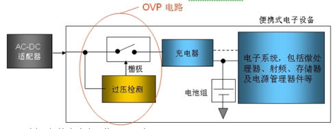

根据YD/T 1591-2006标准,手机侧充电控制电路应具备过压保护装置,也就是在手机充电接口导入直流6 V以上电压时,如果不能保证安全充电,应启动保护,在非预期电压的情况下,不应出现过热、燃烧、爆炸以及其它电路损坏的现象,而且恢复后,手机应能正常工作。如图4所示,过压保护(OVP)电路在检测到过压故障状况时,检测电路就会将开关打开,使电子负载与电源断开,从而使得包括微处理器、射频、存储器和电源管理器件等核心芯片遭受过压损伤。
图4:过压保护电路启用的原理示意图。

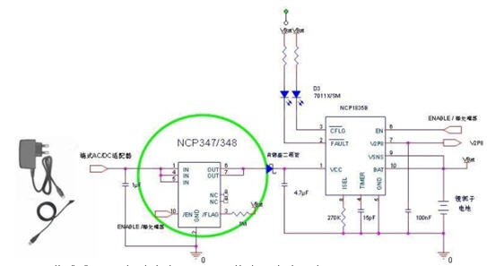

除了这些分立的解决方案,安森美半导体还推出了全集成的OVP解决方案。这也包括两种解决方案,其中一种是针对插墙式AC-DC适配器充电为手机提供高达2 A的电流和高达28 V的故障瞬态电压的保护,在这方面,安森美半导体的NCP348就是非常适合的选择。NCP348支持的墙式适配器和USB充电电流和电压可分别高达2 A和28 V。它支持Enable和Status /FLAG引脚,并支持6.02和6.4 V的不同过压锁定(OVLO)值。其它的优点包括下游系统可与AC-DC完全隔离和精度高等。此外,它采用极小的2×2.5 mm WDFN封装,非常适合小巧的便携应用。不过,这种方案也有其不足之处,也就是在500 μA电流的休眠模式下,不符合USB规范。这种情况下的解决之道就是采用NCP360和NCP361过压保护电路。NCP360是一款带内置PMOS FET和状态标记的USB正向过压保护控制器,它能够在检测到错误的VBUS工作条件时从输出引脚断开系统连接。这器件能够高达20 V的正向过压保护。由于集成了内部PMOS FET,无需外部元件,从而降低了系统成本,并减少了电路板占用面积。此外,在旁路设置一个1 μF或更大的电容时,这器件还能够提供ESD保护输入(15 kV空气放电)。NCP361则是一款正向过压保护和过流保护控制器。它不仅能够在检测到输入电压超过过压阀值时瞬时断开输出连接,而且得益于其过流保护能力,其集成的PMOS将在充电电流超过电流限制时关闭。
图5:集成式OVP解决方案NCP348的应用电路示意图。
