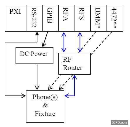

图1 CDMA/GSM校验系统硬件连接框图
如图1所示, 利用NI射频信号分析模块PXI-5660和外部射频信号发生器,我们建立了一套功能强大的手机测试系统。PXI-5660以实时带宽大、时间基轴稳定和能够进行向量测量著称,向量测量的特性更使其成为射频成分和商业电子测量的理想选择。我们的测试平台提供了最优化的数据传输结构,从而减少了测试时间并降低了测试成本。

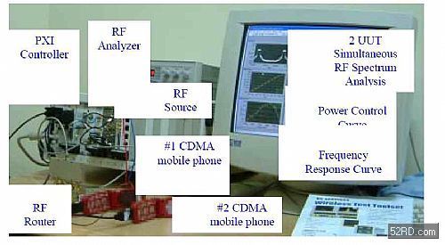

图2 CDMA/GSM校验系统实际测试平台结构图
由图2可见,基于VI Service Network独特的并行测试技术,我们的测试系统能够实现两台手机的同时测试。仅因为这项技术,手机的测试速度就可以提高一倍。在此基础上系统又整合了基于PXI的射频信号发生器以及射频信号分析模块,测试速度相对于原来的GPIB仪器又提升了50%-100%。我们PXI总线测试系统的测试速度基准是80秒/2部手机,而基于GPIB的仪器测试一部手机的时间需要大约150秒的时间。
