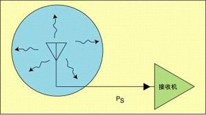

CTIA标准要求测量球坐标下的全向辐射功率,给出了TRP(辐射功率和)的定义,如图1所示。

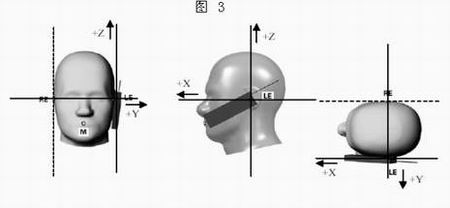

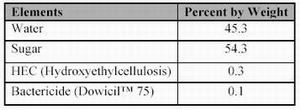

手机的射频特性测量不仅要求在无线连接模式下进行,同时要求模拟人的头部对各项指标的影响,图4为人体头部的模型和轴向规定,模型内部需要填充液体,用于模拟人的体液对电磁辐射场的影响。表1是填充液的比例。
