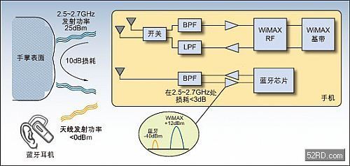

上述情景将用来分析从WiMax发射到蓝牙无线链路的干扰模式,并确定其影响。图1所示是一个由蓝牙耳机和带WiMax功能的移动电话组成的系统。蓝牙耳机的发射功率是0dBm。在耳机天线处收到的信号电平是-40dBm。蓝牙规范要求接收器能够处理最高为-27dBm的干扰信号。
本例中手机的WiMax发射器工作在2.5-2.7GHz频带。WiMax功放(PA)的输出功率可能高达+25dBm。WiMax和蓝牙发射天线彼此靠得很近,用户的手或手机摆放的表面通常会在它们之间造成10dB的路径损耗。这样一来,在蓝牙带通滤波器(BPF)输入端产生的信号电平为+15dB。BPF必须能够通过高达2.48GHz的频率(最高的蓝牙跳频),因此无法抑制超过3dB的无用WiMax信号,故至少有+12dB的干扰信号被传递到蓝牙低噪放大器(LNA)。
图1:由蓝牙耳机和带WiMax功能的手机构成的通信系统。
假定蓝牙抑制能力为-27dBm,那么很明显无法有效抑制掉WiMax信号,这样就会发生阻塞。另外,蓝牙LNA输入端如此强的信号可能会超过LNA的最大额定输入功率,最终导致严重的可靠性问题。
