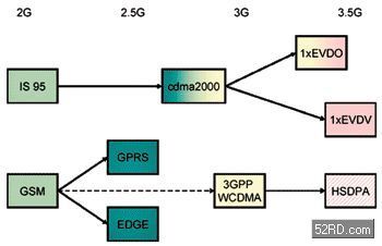

回顾两项竞争规格的发展,国际标准化组织3GPP/3GPP2在2000年分别启动这两项技术。1xEV-DO方面,3GPP2目前已完成Rev0、RevA(反向增强)的标准化工作,正在制定RevB的标准,预计2006年初会完成RevB版本的标准化。
3GPP则将HSDPA的演进分三个阶段,第一阶段从2000年启动,在R5版本定义了基本HSDPA,目前该阶段已完成,在导入HS-DSCH通道、AMC和HARQ等技术后,其理想峰值速率可达14.4Mbps;第二阶段是R6版本定义的增强型HSDPA,通过采用MIMO技术将峰值速率提高至30Mbps;第三阶段将联合采用OFDM和64QAM调制技术,使峰值速率达到50Mbps以上。请参考(表一)、(图二)、(图三)。

图二 HSDPA和CDMA 1xEV-DO标准演进

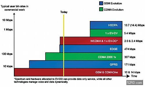

图三 蜂巢技术的效能演进

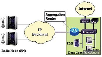

在1xEV-DO 网路有三个主要单元,如(图四)所示:
●无线节点(Radio Nodes;RNs)
●无线网路控制器(Radio Network Controller;RNC)
●封包数据服务节点(Packet Data Serving Node;PDSN)
图四  1xEV-DO网路架构
每个无线节点一般皆支援三个区域(sector)和服务一个蜂窝系统,而每个区域中有一个专属发射器,用来撷取用户数据机和无线节点之间的空中连结。1xEV-DO中的更高层协定会在RNC中处理,RNC也负责传递RN和PDSN之间的用户数据资料。PDSN是一台用来连结无线网路和网际网路的无线边缘路由器(EDGE Router)。这个架构和一些其他的3G无线技术不一样的地方,在于它不需要依赖行动交换中心(MSC)。
除了RNC和PDSN,1xEV-DO数据中心还有一台聚合路由器(aggregation router)、一台元件管理系统(element management system;EMS)和数台ISP伺服器。聚合路由器撷取从RN来的IP资讯,再传送到RNC;EMS负责管理无线接取网路。至于常用的ISP伺服器包括网路名称系统(Domain Name System;DNS)、动态主机组态协定(Dynamic Host Configuration Protocol;DHCP)和认证/授权/稽查(Authentication, Authorization, and Accounting;AAA)等标准IP伺服器。

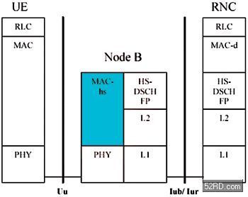

HSDPA(High-Speed Downlink Packet Access)是基于3GPP R99/R4架构的附加方案,也就是UMTS的一种空中介面,其架构中主要包含三个元件,分别是用户设备(User Equipment;UE)、Node B和无线网路控制器(RNC),如(图五)所示。在基本型的标准下,采用耙式接收器(rake receiver)的六类(category 6)行动用户,其尖峰资料传输率可达3.6Mbps;采用先进接收器方案的十类(category 10)行动用户则可再提升到14.4Mbps。
图五 HSDPA协定架构
HSDPA是基于现有WCDMA网路的演进,其网路建设成本主要用于Node B(基地台)和RNC的软/硬体升级。它将关键的数据处理从RNC转移到Node B,使数据处理与空中介面更靠近,从而实现更高的系统传输量并改善服务品质。不仅如此,HSDPA还能扩大系统容量,与现有的WCDMA技术相比,HSDPA能在同一个无线载频上为更多的高速率用户提供服务。
基本上HSDPA是WCDMA下行链结的封包式数据服务,其数据传送速率在5MHz的频宽下可达8~10Mbps(采用MIMO系统可达20Mbps)。它加入一项新的高速下行共用通道(High Speed Downlink Shared Channel;HS-DSCH),这个通道采用分割代码的方式,将主通道分成了15个子通道,而且配合缩短的TTI(transmission time interval)作法,在2ms的时间内对不同用户进行通道时间分配。这样一来,多个用户就能同时分享频宽,进而提升了频谱的利用率。

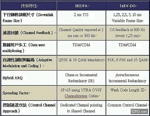

表二  1xEV/DO和HSDPA技术特性比较
■综合比较
如前所述,两项标准不论是技术目的或手段都相似或相同。两者皆诉求要满足非对称数据业务的需求,也就是提供高速的下行传输速度,让业者能推展视讯娱乐等行动加值服务。然而,为了降低网路升级的代价与冲击,除了考虑与现有版本的相容性外,更要求能以最小幅度的软硬体调整,就能达到频谱利用率的提升。
目前看起来,1xEV-DO的商业化脚步较快,这和CDMA一系列标准的相容性高有很大的关系,不像从GSM/GPRS升级到WCDMA需要大幅更动网路基础架构。不过,发展脚步慢也意味着有较多的经验足供参考,因此HSDPA的技术版本具有较高的数据传输率,也能完全使用剩余的语音频宽,此外,HSDPA比能同时支援语音和数据服务。

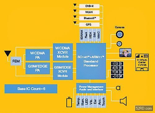

Freescale在2005年初推出的i.300-30 3G平台,则是一款同时支援GSM、EDGE GPRS、WCDMA与HSDPA的多模解决方案,其中对HSDPA的下传速率可达3.6Mbps。TI有TMS320TCI6482的可程式DSP可支援HSDPA,不过这是针对无线基地台的基频解决方案;手机部分,其OMAP-Vox系列的先期产品OMAPV1030晶片组目前主要支援GSM/GPRS/EGDE,不过已承诺将协助此系列的客户顺利过渡到UMTS和HSDPA。
图六 Freescale的i.300-30多模平台架构
