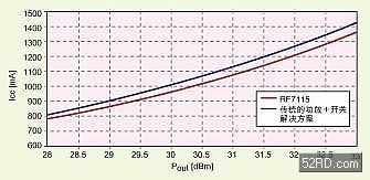

通过对pHEMT开关的引脚和谐波匹配滤波器进行精心的设计,可以把在Tx信号路径上的插入损失降到最小。通过尽可能地降低插入损失,PA输出功率可以更高效地传送到天线。这在TxM中是可以做到的,因为设计者对PA输出匹配和对匹配/网格(filet)及pHEMT输入的控制有充分的了解。与目前的PAM和ASM(天线开关模块)组合方案相比,这可给设计师带来某种程度的灵活性。这是可能的,因为TxM设计师已经不再被限制在50欧姆的输出环境中。他可以选择合适的阻抗来同放大器的输出进行匹配(典型值为2-4欧姆),并把它直接同一个pHEMT开关相匹配。这意味着只使用了一个匹配网络,因而可减少损失(见图1)。
插入损失之所以能减小,是因为你无需再执行将PA输出端和ASM输入端的阻抗转换到50欧姆的任务。这可减少高达0.5dB的发射链损失,从而可为GSM模式节省150mA,为PCS/DCS模式节省90mA。

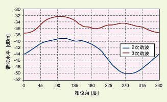

TxM是以解决大多数手机设计者面临的一个设计困难而开发的。而且,即便在手机设计师完成了一个鲁棒设计之后,对精密匹配的任何修改都可能严重改变阻抗并影响在天线上所测到的谐波水平。通过保持这一接口的完整性,TxM设计师有更大的机会在极限条件下,甚至在不匹配的条件下来抑制谐波。例如,对TxM设计来说,通常可以实现在所有极限条件下以低于-35dBm的谐波水平达到4:1的VSWR(电压驻波比)(见图2)。这产生了一个非常鲁棒的解决方案,而且可以在许多不同的形状因子考虑因素下使用。
图2:在4:1 VSWR时的谐波水平。
