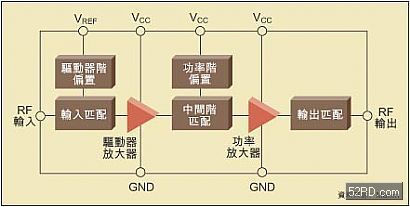

CDMA和W-CDMA功率放大器需要两个供电电压(见图)。VREF为内部驱动器阶和功率放大器阶提供偏置,而VCC则用来偏置驱动器和功率放大器的集电极。透过调整这两个电压,设计人员能够降低功率放大器的供电电流
当RF发射功率为零时,功率放大器会自动将静态电流拉到100mA(典型值),而此时VREF和VCC分别为3V和3.4V。将VREF从3V降到2.9V能使静态电流降低大约20mA。
F1:CDMA/W-CDMA手机功率放大器设计中需要两个
供电电压:Vref和Vcc。可透过调整这两个电压
减小功率放大器的工作电流。
所以,设计人员透过降低VREF可以在很大程度上减少功率放大器的静态电流,但是要保证功率放大器的线性度和ACPR不低于规范要求。
