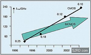

图1为CMOS和BiCOS所能实现的工作频率发展比较
系统采用的工艺技术与所能实现的工作频率有关,图1为CMOS和BiCOS所能实现的工作频率发展比较。假设fmax与能得到的工作频率直接相关,很明显CMOS是比较好的选择。此外,CMOS还能满足不严格的选择性、信噪比和输出功率要求,但由于工作电压低而使动态性能降低。然而,由于很多系统工作于开放频段上,这样在发射器和接收器之间将可能有很多发射设备互相干扰,如微波炉干扰蓝牙通讯就是一个典型实例。
尽管CMOS在高频具有这些优势,但BiCMOS技术具有双极技术的RF模型、晶体管参数匹配的优点,而且BiCMOS设计经验更丰富。在工艺选择上尺寸并不是主要考虑因素,因为0.18um CMOS或BiCMOS工艺实现蓝牙收发器功能的芯片尺寸相近。
