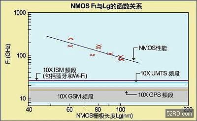

图1:跟踪每个工艺节点的截止频率可以评估哪
些通信频段能够在数字域中进行处理。

为使数字电路能处理模拟信号,它们必须工作在极高的速度。器件截止频率(Ft)是一种用来评价工艺处理RF信号能力的简单方法(参见图1)。
总的原则是,Ft应大约为工作频率的10倍。例如,要处理1.9 GHz的信号,Ft就必须大约为19 GHz。缺少足够的Ft是老式CMOS工艺的一个主要局限,但今天的90纳米技术可提供超过100 GHz的Ft性能。这种极高的Ft很容易就超过蜂窝手机无线电的所有要求。
数字RF处理在过去十年间已经登上历史舞台,但随着SoC转向90纳米工艺,“高频”的含义将随着Ft的提高而被重新定义。今天,运行在1 GHz的DSP能处理整个数字域中的“高频”信号,甚至可用软件来动态控制信号处理。
