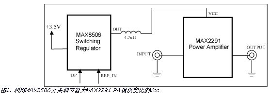

MAX8506是一款600mA开关调节器,能够按照所需要的输出功率为MAX2291 PA提供变化的电源电压Vcc。MAX8506有两个控制引脚:BP和REF_IN,BP用于旁路调节器,以降低满功率输出时的压差,REF_IN用于控制输出电压。MAX8506的输出可作为MAX2291 PA的主Vcc电源,如图1所示。

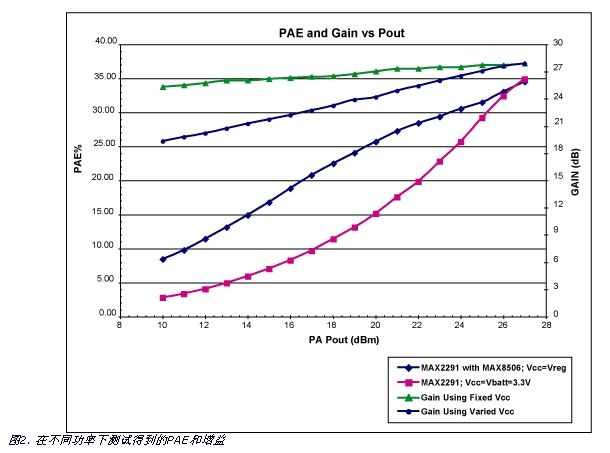

利用WCDMA开发板进行测试,通过调节PA的Vcc和RF输入功率达到所要求的输出功率和所希望的ACPR:-38dBc。然后记录消耗电流,用于计算效率。
测试设备:Agilent E4433B信号发生器;Agilent E4406A;电源、RF耦合器、20dB衰减头;RF功率计。
E4433B选择3GPP调制、上行链路、DPCCH + 1 DPDCH,Agilent E4406A用于测量ACPR。
测试数据如图2所示,MAX2291输出功率为+27dBm时,由于MAX8506处于旁路状态,输入电源直接与输出连接,没有经过开关调节器,此时,在两种情况下MAX2291的功效均为34.6%。输出功率为+24dBm时,如果采用固定的3.5V供电,功效为25.7%;如果利用开关调节器供电,功效可提高至30.5%。输出功率只有+16dBm时,功效从8.3%提高到18.9%,并保持-38dBc的ACPR。输出功率为+10dBm时,PAE从2.8%提高到8.3%。
