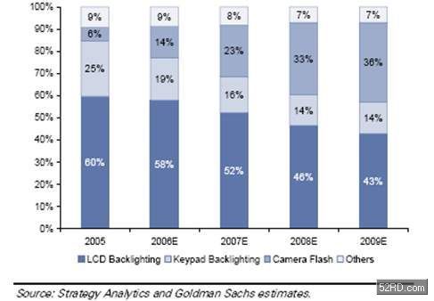

可拍照手机有取代传统中低端数码相机的趋势,并且消费者期望能够在低光照亮度的条件下拍摄高质量的照片,因而采用Flash LED作为闪光灯是提高数码相机性能的重要措施。Flash LED的光学特性决定它既可以作为拍照的闪光应用,也可以用于视频拍摄时补光,甚至是用于照明的电筒应用。因此Flash LED在手机中的应用将会越来越普遍,表1为Flash LED作为闪光灯在手机LED应用中的比例走势。
表1 Flash LED比例趋势

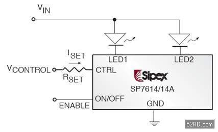

1)SP7614A——适用于30万或者130万像素相机,提供100mA以下闪光电流,图1为其应用电路:
图1 SP7614A Flash LED驱动
SP7614A采用SC70封装,外围器件仅需要一个电阻来设置Flash LED最大电流(公式1),整个方案占板面积小,可以通过VControl或者Enable来控制闪光电流。
IFlash = 400 * (VControl – VCtrl) / RSet ①

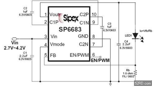

2)SP6682/3 ——适用于130万像素相机,提供100-300mA闪光电流,图2为应用电路:
图2 SP6682/3 Flash LED驱动
SP6682/3是采用恒流控制技术的电荷泵器件,FB反馈电压为300mV,从而减少反馈电阻上的损耗,可选择0603封装电阻,负载端的效率比恒压输出方案的高,闪光的最大电流由公式2决定:
IFlash = 300mV/ RB ②

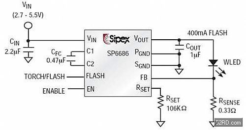

3)SP6686、SP6685和SP7685系列产品可提供300mA至1.2A闪光电流,适用于200万像素及以上相机应用,图3为该系列产品的典型应用电路:
图3 SP6686、SP6685和SP7685应用电路
SP6686能提供400mA输出电流,SP6685提供700mA,而SP7685的驱动电流高达1.2A

LED电流通过外部电阻来设定,Rsense用于设置电筒模式电流(Flash Pin 接低电平),Rset用于设置闪光模式电流(Flash Pin 接高电平),电筒模式和闪光模式电流分别由公式3、4决定:
ITorch=50mV/RSense ③
IFlash= ④

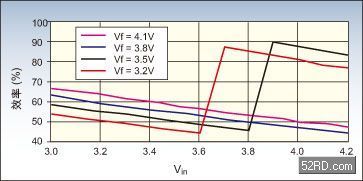

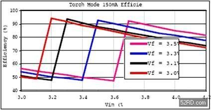

图4、5分别是SP6686在150mA电筒模式和400mA闪光模式时的效率曲线:
图4 150mA电筒模式效率(Cin=2.2?F,CFC=0.47?F,Cout=1.0?F)
图5 400mA闪光模式效率(Cin=2.2?F,CFC=0.47?F,Cout=1.0?F)

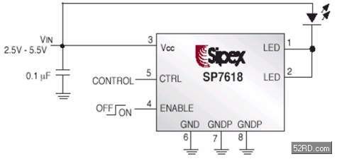

该系列产品采用线性控制方式,避免了升压器件需要开关操作所带来的EMI干扰,而且不需要外围器件,LED电流的设定全部内置,进一步节省PCB面积,图6是SP7618的应用电路:
图6 SP7618应用电路
SP7618内置DAC,通过施加脉冲信号到CTRL脚来设定LED电流,每一个脉冲增加33.33mA,LED电流可以由0到最大1033mA随意设定,当LED电流大于266mA时将启动定时保护功能(芯片在4秒后会自动关断)。

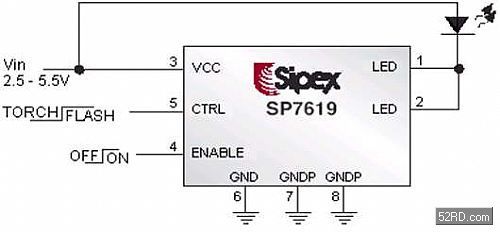

而SP7619/SP7619A是内置200mA/500mA (SP7619A是200mA/700mA) 两级电流的线性LED驱动器件,通过CTRL来选择输出电流的大小,CTRL接地输出200mA;CTRL接高电平则输出500mA或者700mA电流,在这一模式下芯片自带4秒自动关断功能。图7为其应用电路:
图7 SP7619/SP7619A应用电路
