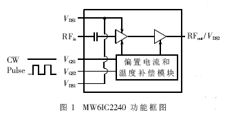

这里用Freescale的LDMOS功率放大晶体管MW6IC2240设计了一个输出功率为2W的三载波TD-SCDMA功率放大器。MW6IC2240的功能框图如图1所示,它包含了两级放大,其饱和输出功率大于40W。

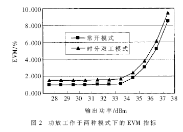

图1中的VDS1和VDS2是功率放大器的漏极供电,这里加28V的固定电压;VGS1和VGS2则是功率放大器栅极供电端,分别给其加上固定电压和受系统控制的偏置电压就能使其分别工作于常开模式和时分双工模式。通过实际测试,其常开模式和时分双工模式下的EVM指标如图2所示。
从图2中可以看出,随着输出功率的增大,EVM指标不断恶化,这是由于随着输出功率接近功率放大器的1dB压缩点,非线性失真开始明显增大,非线性失真则会严重地影响EVM指标,这在其他许多文章中都有报道;这里主要研究功率放大器在时分双工模式下(即正常工作模式)的EVM值总是比常开状态下的EVM值大,即功率放大器在时分双工模式下工作对信号有所恶化,由图2可以看出,功率放大器处于时分双工模式下的EVM值比常开模式时高大约0.5%(此时时分双工方式下功率放大器的瞬态响应上升时间为1.5us)。下面主要分析产生这种差异的原因。

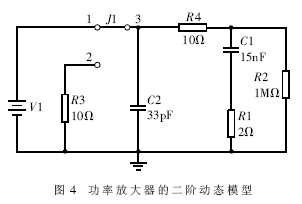

功率放大器的瞬态响应不仅与器件本身有关,还与偏置电路的设计密切相关。为了更好地分析功率放大器的瞬态响应,这里根据晶体管的模型用二阶R-C网络来等效分析功率放大器的瞬态响应,如图4所示。其中,C1、R1、R2代表功率晶体管的等效参数;而C2、R3、R4则是功率放大器的供电电路参数。当功率放大器打开时,控制开关J1的3脚与1脚相连,电源V1对电容进行充电,可见电路的上升时间不仅与功率晶体管的电容C1有关,还与供电电路的滤波电容C2和电阻R4有关。在实际的应用中,R4一般选取10?赘,而由于上升时间不能太大,滤波电容只能选择pF量级的。但功率放大器关断时,开关J1的3脚与2脚相连,此时电路通过阻值很小的电阻R3来放电,从而保证功率放大器的瞬态响应下降时间足够短。

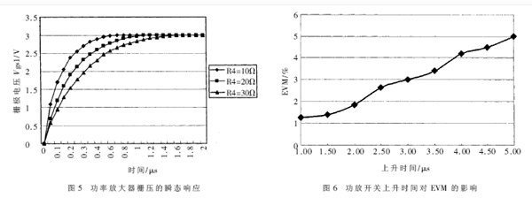

功率放大器瞬态响应上升时间与图4中的C1、R1和R4密切相关,其中C1和R1是管子内部的参数,由所使用的功率晶体管型决定;而R4与偏置电路有关,可以通过改变R4的大小来改变整个功率放大器的瞬态响应。图5就是在R4的不同阻值下的功率放大器电路的瞬态响应。从图中可以看出,当R4=10Ω时,功放的栅极偏置电压的上升时间为0.6us;当R4=20Ω时,上升时间变为1.1us;当R4=30Ω时,上升时间为1.6us。也就是说,随着电阻R4 阻值的增大,功率放大器栅极偏置电压的上升时间也随之增大。

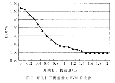

为了避免功率放大器的瞬态响应上升时间对EVM的影响,就必须保证在TD-SCDMA信号到来时,功放的瞬态响应已经结束,即功放开关已经完全打开。因此,必须把功放的打开时间提前。由于TD-SCDMA系统是一个同步系统,具有统一的时钟参考和同步控制,因此实现开关的提前打开控制并不困难,本文对此不作论述。至于开关打开的提前量设为多少比较合适,则要根据具体的功放电路的瞬态响应速度来决定。实验中,当功放开关的上升时间为1.5us时,改变开关打开的提前量,得到相应情况下的EVM数值如图7所示。
由图7可见,当功放开关不提前打开时,EVM值大于1.5%;而随着打开提前量的逐渐增加,EVM的值也逐渐减小;当开关打开的提前量增加到与该功放打开的上升时间相当时(本例中为1.5us),EVM数值则下降到与常开模式下的EVM数值完全相同的水平;若继续增大开关打开的提前量,EVM则保持不变。由此可知,当功放开关打开的提前量不小于功放本身的打开上升时间时,功放在TD-SCDMA信号到来时就已经处于完全打开的状态,瞬态响应已经结束,也就不会产生对信号的削波现象,自然也就不会对EVM有额外的恶化。
由图3可以看出,在TD-SCDMA常规时隙之间,只有12.5us的保护间隔(GP),也就是在上、下行切换的可变切换点,只有12.5us的上、下行保护时间。考虑到必须保证上、下行之间要有很好的隔离效果来保证系统的稳定运行,国家规定上行(或下行)开关完全关断与下行(或上行)开关开始打开之间必须有大于3us的保护时间;而且TD-SCDMA收发设备本身还可能有3?滋s~5?滋s的延时。因此即使可以通过开关的提前打开来减小EVM的恶化,开关打开的提前量也是严格受限的。例如:由于下行开关的打开提前量过大可能造成上行还未完全关断时,上行就已经打开的情况,此时上、下行同时工作,很容易产生自激等不稳定的后果,造成系统故障。因此,国家对上下行之间的保护时间、上下行功率开关的开关速度以及上下行功率开关的打开提前量和关闭滞后量都有明确而严格的规定,这里不作具体介绍。从上面的分析可以看出,在开关的打开速度够快的前提下(小于2?滋s),通过开关的提前开启(开关的打开提前量不小于开关打开 的上升时间)可以使得功放在时分双工模式下的EVM指标达到常开模式下的水平,即此时开关的瞬态响应并不会使信号质量恶化,功放能够良好运行。
