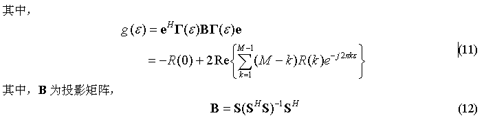

在多径的情况下,最大似然频偏估计可以表示为
R(k) 为接收信号的加权相关值,
根据式(10)得到频偏估计为无偏估计,且估计方差达到Cramer-Rao 下界。然而,只能通过数值方法进行计算,复杂度很高。

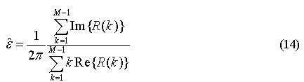

我们利用类似于文献所使用的近似方法,可以得到式(10)在CNR 很高,频偏很小的情况下的近似解
比较式(7)和式(14)可知,两者的形式是完全一致的,只是接收信号的相关值定义不同,在多径的情况下,需要采用投影矩阵B 进行加权,单径只是多径的一种特殊情况而已。为下文表述方便起见,我们将式(14)称为近似最大似然(Approximate Maximum Likelihood, AML)解。

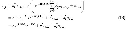

从式(1)可以看出,接收到的信号为不同延时的多径信号的组合,每条径对应不同的频偏值。首先需要利用训练序列的良好的自相关特性,分离出各条径。对于对第i 条径,利用训练序列与接收信号进行共轭相关,得到序列
其中上式最后一步利用了训练序列模为1 的特性,

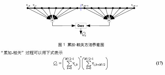

(a) 累加-相关方法

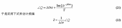

累加-相关方法指的是先将序列i k v , 的前半部分和后半部分分别累加,然后对累加结果进行相关,这里的相关指的是两个值共轭相乘。

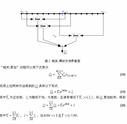

(b) 相关-累加方法

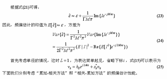

3.2.2 性能分析
(a)累加-相关方法的估计性能
(b) 相关-累加方法的估计性能

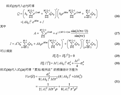

将式(25)代入(18)可得

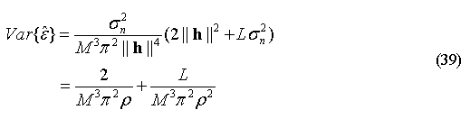

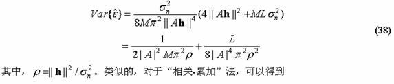

在多径的情况下,由于符号之间的干扰,使得式(28)和式(33)所表示的干扰项还包括不同延时的信号之间的相互干扰项,这使得频偏估计性能分析变得十分困难,为简便起见,我们在分析估计方差时,忽略不同延时的信号之间的干扰项,这样得到的频偏估计方差比真实值要小。对于“累加-相关”法,可以得到

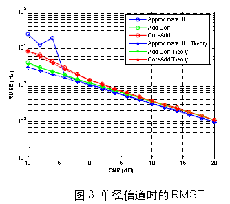

下面通过仿真实验来对比各种算法的估计性能。采用均方根误差(RMSE)来衡量各种估计算法的性能,其中RMSE 定义如下

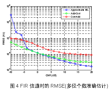

图4 为多径个数L=4,且多径个数准确估计的情况下仿真得到的频偏估计RMSE。在高CNR 区域,AML 具有最佳的性能,“累加-相关”方法与之接近,而“相关-累加”方法性能最差;在低CNR 区域,AML 性能最差,而“累加-相关”方法性能最佳。

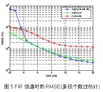

图5 为多径个数L=4,且估计的多径个数为5(多径个数过估计)的情况下仿真得到的频偏估计RMSE。这种情况下,“相关-累加”法和AML 的估计性能比多径个数准确估计时相比,性能略有下降,但“累加-相关”法性能没有下降。

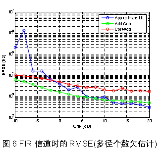

图6 为多径个数L=4,且估计的多径个数为3(多径个数欠估计)的情况下仿真得到的频偏估计RMSE。这种情况下,各种算法的估计性能比多径个数准确估计时相比,性能下降较多。这是因为AML 算法只有在充分利用所有径的情况下才能体现其性能优势,当最后一条径功率较大(相应的,前面的几条径功率总和较小)时,容易出现异常值。而“累加-相关”法和“相关-累加”法则相对稳健一些。
