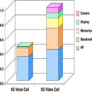

早期的行动电话不是体积笨重庞大,就是必须受到汽车电池的束缚,但经过长时间的发展,今天的行动电话已变得非常轻巧,除了电话功能,它们还会做许多事。新型3.xG 智能型手机把传统的2G 行动电话和多种其它功能结合在一起,包括PDA、数字相机、音乐播放机(MP3)以及全球定位系统(GPS)。如此多元的功能需要许多零件,其中绝大多数的电源电压并不相同,电流需求则不断增加,使得它们需要更多电力。(图一)是从2G 语音电话升级到3G 视讯电话后,功率需求增加的估计值。

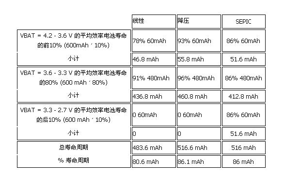

无论DSP 或模拟数字转换器等数字零件,或是电源管理系统等模拟零件,2G 电话几乎不提供任何的功能整合,系统设计人员在发展电源管理系统时,通常会以成本和体积为优先考虑,而不是转换效率。线性稳压器只能将输入电压转换成更低的输出电压,因此电池电压必须高于3.3V,此时可利用低电流或中电流的线性稳压器进行电压转换,以便提供电力给至2.8V 范围内的其它电源需求。在3G 芯片组中,基频处理器现已包含DSP、微处理器/微控制器、模拟数字转换器和数字模拟转换器,用来控制射频讯号和音频讯号处理。这颗处理器的核心电压已降至1.2V 或是更低,I/O 和外围电压也开始减少至2.5V 至3.0V 范围;由于3.xG 电话的电流需求通常都超过2.G 电话,3.xG 设计人员需要效率高于线性稳压器的直流电源转换器,以便提供更长的电池使用时间。为进一步延长电池寿命,许多设计人员必须尽量利用锂离子电池电力,直到其电压降至 最小值为止;在此过程中,如何产生3.3V 电压就变成一项挑战。从表面上来看,设计人员若能继续使用电池直到2.7V,并利用正电源降压—升压转换器或是SEPIC 转换器提供3.3V 电源,可携式装置的电池寿命就会大幅延长,但是根据(表一)针对600mAh 电池所做的简单分析可发现情形并非如此,因为无论是采用效率更高的降压转换器,并将电池使用到3.3V,或是采用SEPIC 之类的转换器,并将电池电力完全用尽,这两种方式的供电时间几乎没有任何区别。
表一 60mAh 电池分析
除此之外,无论是使用两颗电感的SEPIC 转换器,或是某些效率更高的新型正电源降压—升压转换器,它们的成本都更高,因此在做整体评估时,只使用3.3V 以上的电池电力,然后利用高效率交换式电源转换器提供3.3V 电源的方法不但更有效率,还可能是更具吸引力的选择。以下介绍的离散解决方案就是使用降压转换器提供3.3V 电源,整合式解决方案则采用SEPIC 转换器。

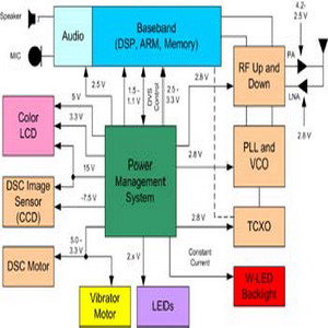

不同的智能型手机零件有着不同的电源需求,(图二)是行动电话中需要电源的主要零件简单方块图,例如射频单元的压控振荡器(VCO)以及锁相回路(PLL)就需要极低噪声和很高电源拒斥比的电源,确保它们提供最高的传送和接收效能,因此虽然线性稳压器的效率不高,但由于它没有输出涟波,所以是这类电源供应的最佳选择;同样重要的是将直流转换器的开关频率,还有它们的二阶和三阶谐波,都保持在中频频带之外。由于DSP 和中央处理器的核心电压已降至1V 左右,以电感为基础的高效率交换式降压转换器是理想选择。至于屏幕背光照明所使用的白光二极管,其电源可来自电荷泵浦或电感式升压/降压转换器。
 图二智能型手机电源方块图

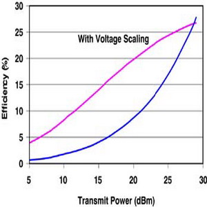

动态/可适性电压调整技术(DVS/AVS)与高整合度组件所使用的方式很类似,它会把闭回路系统中的处理器和稳压器连结在一起,并在确保系统正常工作的情形下,将数字电源供应的输出电压动态调整至最小值。功率放大器会被最佳化,使它在最大传送功率下拥有最高效率。由于绝大多数手机都在基地台附近工作,手机的无线电功能会在维持通讯质量的前题下,将传送功率降至最低水平。当功率放大器在较低的功率水平下工作时,它的效率会受到影响,从(图三)可以看出,利用动态电压调整技术来调整功率放大器的电压,它的工作效率会增加10%至20%。

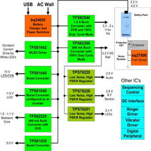

(图四)是利用离散组件实作的电源管理系统,电池电压限制为3.3V。
图四利用离散组件实作的电源管理系统
在这个解决方案中,就算锂离子电池下降至3.3V 左右,在100%负载周期模式下工作的高效率TPS62200降压转换器仍能提供3.3V 的I/O电压。上述所有零件都采用SOT-23 封装,除了bq24020 电池充电组件、TPS61020 升压转换器以及TPS61042 白光二极管驱动组件之外,它们是采用3×3 平方厘米的QFN 封装。TPS61040 和TPS61042 还内建上端FET 晶体管,每颗组件只需要一个外接二极管。bq24020、TPS622xx、TPS61020 和线性稳压器组件全都内建FET 晶体管,功率放大器和中央处理器电源采用的动态电压调整技术可以提高每颗零件的效率,进而协助降低功耗。

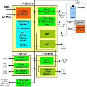

在此解决方案中,3.3V I/O 电源是由SEPIC 转换器提供,它让应用系统能充份利用锂离子电池电力,直到电池电压降至最低水平(大约2.7V)。和离散解决方案一样,稳压器输出也来自3.3V 输入电源,以便提高工作效率。TPS65010 采用48 只接脚QFN 封装,这些组件都内建FET 晶体管。TPS61130 SEPIC 转换器采用4×4 平方厘米QFN 封装,并且内建FET 晶体管,最高达到90%以上效率,TPS5100 则是三通道输出控制器,专门用来提供电源给显示器。功率放大器和中央处理器电源使用的动态电压调整技术可以改善每颗零件的效率,进而协助降低功耗。

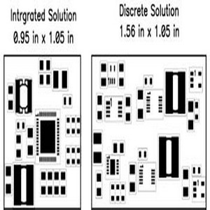

如何在离散或整合解决方案之间做出抉择?一般说来,整合组件的成本会低于同样等级的多颗离散零件;除此之外,如同(图六)的电路板布局所示,相较于执行同样功能的多颗离散零件,TPS65010 以及与其搭配的被动零件只需较少的电路板空间,这主要是因为离散零件之间需要额外空间来容纳讯号线路。由于TPS65010 还包含原来由离散零件提供的其它功能,例如电源供应顺序、振动器和二极管驱动组件,因此整合解决方案可以节省更多电路板面积。
 图六TPS65010 与同等级离散解决方案的电路板布比较
