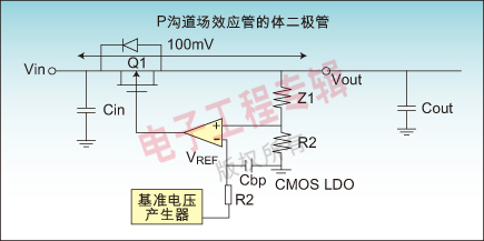

LDO从结构上来讲是一个微型的片上反馈系统,它由电压电流调整的的功率MOSFET、肖特基二极管、取样电阻、分压电阻、过流保护、过热保护、精密基准源、放大器、和PG(Power GOOD)等功能电路在一个芯片上集成而成,图1为CMOS LDO的典型功能图。

图1:CMOS LDO的基本架构及简单应用线路图
